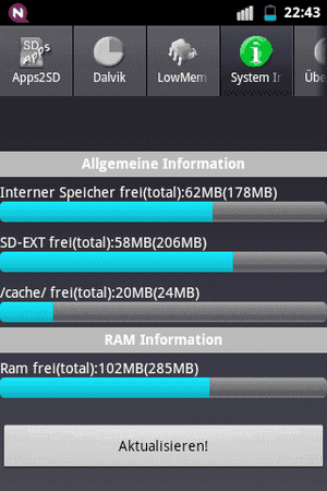

Hey also ich habe mir von den XDA das DT Apps2SD skript geflasht und in den Terminal emulator diese Befehle hereingeschrieben und A2SD zu aktivieren.
Ich hatte eine EXT 4Partition, welche etwas mehr als 1GB groß wahr.
Doch als ich in A2SD rein gegangen bin, und aufden Menüpunkt"apps sind auf sd" gedrückt hatte, stand dass ich nicht genügent speicherplatz hate.
Wohren liegt das? ich hatte doch garnicht so viele apps auf meinem handy und laud
dem minitool partition wizard ist meine EXT 4 partition zu einer EXT 3 partition geworden und auch nur 200 von 1000mb sind belegt!
Warum dann diese fehlermeldungen?
habe cyanogen 7.2 mit sonem patch von den XDA developern :)
läuft alles sonnst ganz gut :D
habe auch schon fehlermeldungen in foren gelesen dass irgentwas bei A2SD nichr Funktioniert
Q: DT Apps2sd (a2sd) hates me - xda-developers

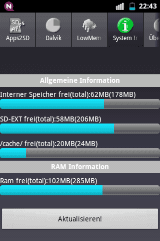

hier das is ein screenshot von dem was bei mir in A2SD steht .
Welche A2SD App ghaste genommen?
Ich will das auch versuchen..hab das CM installiert..aber auch schon die ext4 vorbereitet..nur hab ich noch nicht A2SD aktiviert..aber jz steht auf dem Handy auch das es keinen Speicherplatz mehr hat :(
Hab das problem herausgefunden. App2SD Gui ist das, aber Hatshipuh hatter mir erklärt,dass A2SD Gui nicht richtig funktioniert und immer "Nicht genügent Speicherplatz vorhanden" ausspuckt!
Ich würde dir empfehlen, die die App Link2SD herunter zuladen :) Vorrausgesetzt du hast eine EXT2/3/4 Partition wobei die App meiner Meinug nach mit einer EXT2 Partition am besten laüft :)
Also ich hab jz anstatt A2SD hab ich S2E genommen..funktioniert super..
und ich hab nicht mehr das Problem mit dem Speicherplatz..
