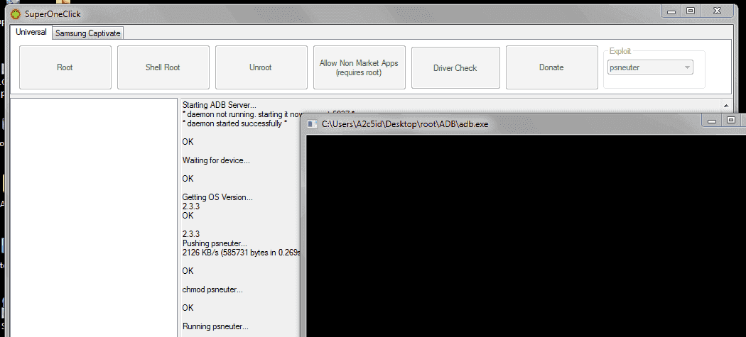

Also root unsinstaller hab ich drauf aber die apps lassen sich immer noch nicht löschen?
attachment.php
Er bleibt mitten dring stehen ?

Was hast du denn eigentlich geflasht? Gingerbread? Wenn ja, geht es nur per update.zip und nicht per SOC.
Ja Gingerbread aber im im recovery modus lasst sich nix updaten ich kann nur in dem verzeichnissen turnen .
Ja aber viellecht hab ich was flasch gemacht. muss ich die datei gepackt kopieren ?
Falsch machen kann man dabei aber eigentlich nichts. Kam auch die Meldung, dass die Datei korrekt installiert wurde?
Ok jetzt hat es geklappt mit dem update von sd und superuser ist installiert aber ich kann immer noch nicht die apps löschen ??
