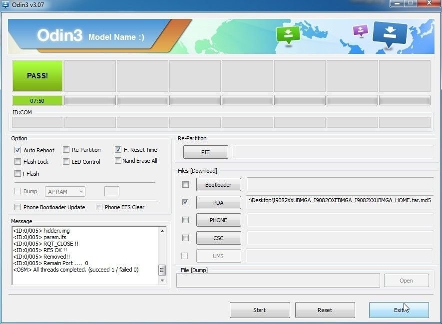

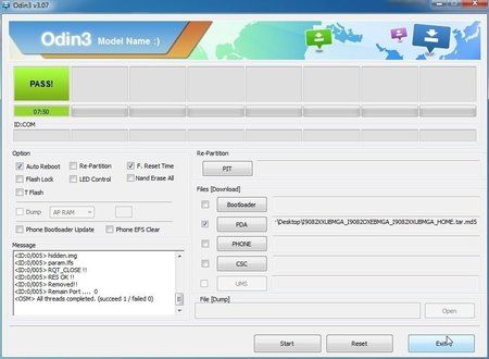

Hier möchte ich auch mal mein Beitrag leisten und für Android Gemeinde was Gutes tun.
Mein Telefon hat mich nach unähnlichen wiederholten Neustarts in den Wahnsinn getrieben,
daher habe ich mich für diesen riskanten Schritt entschieden.
Ich möchte hier (so wie üblich) auf die Gefahren bei dieser Prozedur warnen,
ich übernehme keine Garantie oder ähnliches, ich sage aber dass bei mir es auf ein Hip geklappt hat.
1. Samsung Kies HIER auf PC runterladen und installieren (damit alle USB Treiber vorhanden sind)
2. Original Samsung Firmware für Grand Duos I0982 HIER runterladen
3. Odin307.zip für PC auch HIER runterladen
4. Grand Duos ausschalten, dann die 3 Tasten gleichzeitig drücken (-) + (ON) + (Home)
so lange bis Samsung Überschrift kommt, wieder loslassen, anschließend zum bestätigen von Downloadmodus 1x (+) drücken,
Handy per USB Kabel mit PC verbinden und abliegen.
5. Die runtergeladene Firmware zb. auf den Desktop auspacken.
6. Odin auspacken, die EXE mit Administrator Rechte öffnen
7. PDA Klicken und die Firmware Datei (XXXXXXXXXXX.tar.md5) laden.
8. Start drücken und warten, bei mir hat es knappe 8 Minuten gedauert.
WICHTIG: Kabel nicht rausziehen, am besten nichts anfassen oder klicken!!!
9. Handy wird hochgefahren, bei Odin zeigt grün PASS!
10. Klick [Exit] Fertig!!!!!!!!!!!!!!!!!!!!!!!!!!!!!!!!!!!!!!
