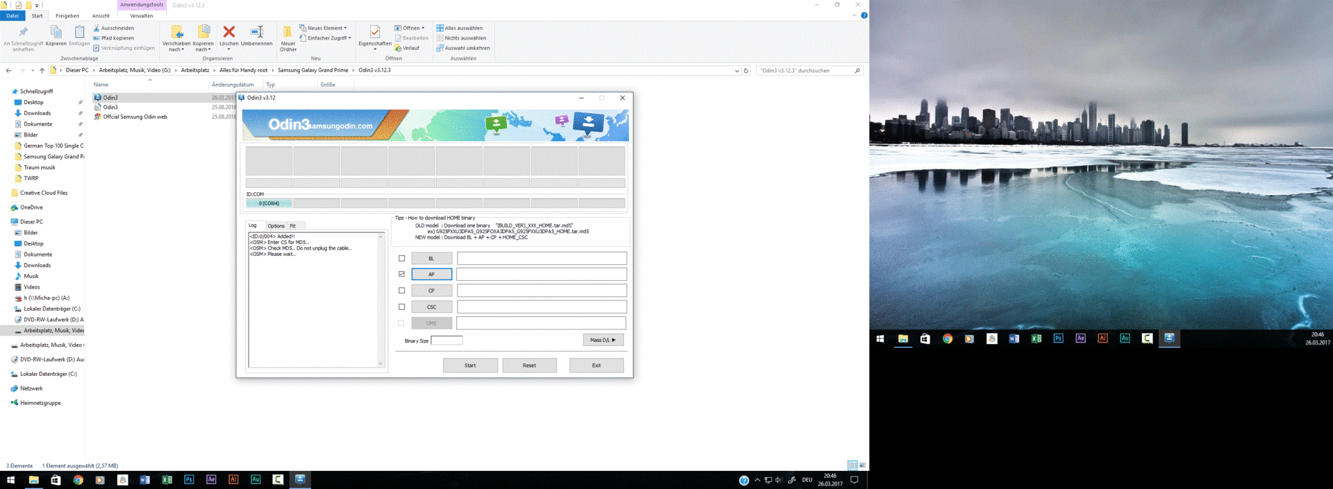

Jetzt geh ich hin und will mit Odin installieren aber es geht nicht Odin hängt sich auf mit der Meldung (check MD5.. Do not unplug the cable...) unten drunter steht (Please wait) aber es tut sich nichts einfach nichts.
Egal was ich tue ich kann auch nicht die richtige Firmware drauf machen die habe ich nämlich.
G531FXXU1APG2_G531FDBT1APG2_G531FXXU1APG2_HOME.tar.md5
Ich hoffe mir kann jemand sagen was das Problem ist.
Normaler weise steht Bei Odin keine Rückmeldung noch oben drüber.
Noch eine kleine info die Firmware hat sich installieren lassen nur wenn ich twrp installieren will kommt nach kurzer zeit bei Odin keine Rückmeldung.
