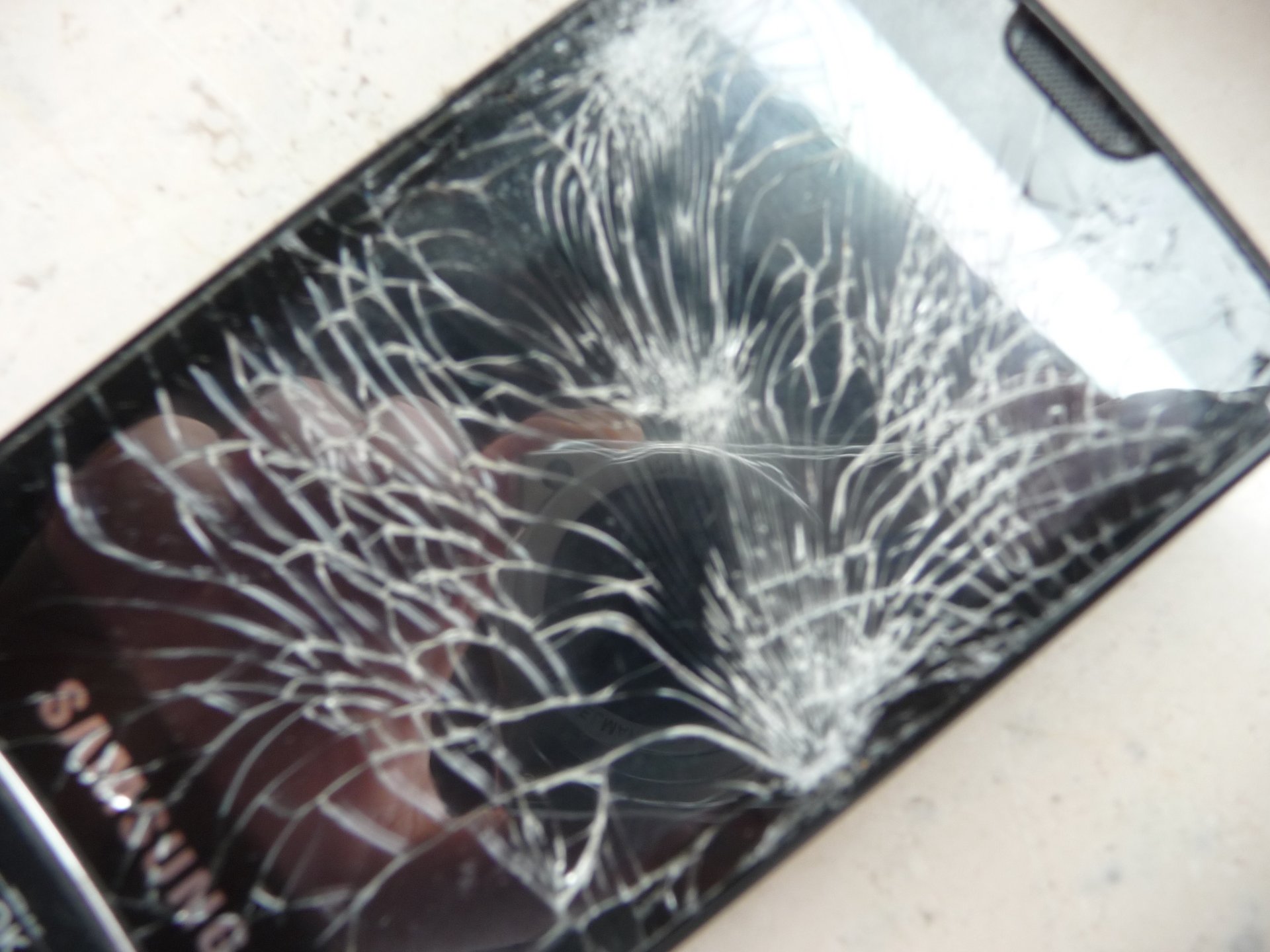

Man sieht ja direkt, dass das Display, also die Glasscheibe obendrauf, kaputt ist. Woran erkenne ich aber ob das Touch darunter auch kaputt ist? Was auch verwirrend ist, ist dass im Internet nur LCD Displays angeboten werden. Das Galaxy hat aber ein OLED. Naja, ich stell gleich mal Fotos rein
Also hier die Bilder. Sieht echt übel aus

ALso von den Fotos her würd ich sagen das nur der oberste Display kaputt ist. Also der OLED selber nicht! Zu8mindest seh ich nirgends Kristalle oder sonstwas "auslaufen". Also wirklich nur das Plastik von der Oberfläche. Und die Fachhändler schreiben der einfachheit halber nur LCD hin! Wird schon ein OLED sein!
Ich würds anhand der Anleitung im Forum mal aufschrauben. (is nicht schwer) und dann hast du beide mal getrennt und du kannst den schaden genauer anschaun.
Sollt dann nicht mehr so schwer sein es zu wechseln!
Aha, also wenn das OLED selbst kaputt wäre würde was auslaufen? Jetzt brauch ich also nur die Scheibe. Also doch nicht so schlimm wie ich dachte. Kennst du vielleicht einen Händler der sowas verkauft? Ich komm bei den Bezeichnungen immer durcheinander. Und danke für die Hilfe

Kann ein OLED Display überhaupt auslaufen? Wär mir zumindest nicht bekannt :D
Aber gut, man sollte es ja ausgebaut trotzdem sehen, ob es (offensichtlich) kaputt ist oder nicht.
