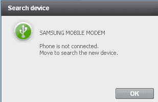

Bei mir hakt's atm leider auch. Der Updatevorgang stagnierte bei 90%, danach bootete das Galaxy zwar, aber war nur so teilgeupdatet. Nach Factory Reset gibt mit *#1234#
PDA: I7500XXIH8
Phone: I7500XXII5
NPS (in 'ner VirtualBox) erkennt zwar das Galaxy Modem, aber unterstützt bzw erkennt das Galaxy nicht mehr, sobald ich auf den connect-Button klicke, d.h. kein Updateversuch möglich - "phone is not connected" (siehe Anhang).

@NewIceDragon: Sorry, ich habe leider keine Idee mehr, wieso Du nicht mit dem Samsung-Server verbinden kannst
@beide
Mein Vorschlag hier wäre, das Update über die Odin-Methode nochmal zu machen.
Oder Du schaust mal ob NPSMitsBinaryUpgrade.exe (während NPS im Hintergrund läuft) Dein Handy noch (er)kennt und machst das Update auf "normalen" Weg nochmal.
Odin führt aber eher zum Erfolg fürchte ich.
Die "üblichen" Verdächtigen, wieso irgendein Programm irgendwas nicht kann: Firewall, Ausführungsverhinderung, VirtualBox-Zeugs, etc.
@lml: Das ist interessant, hatte ich auh. Per Odin war das aber binnen 5 Minuten erledigt. Incl. Boot des Windows ;)

Nach Windows-Reboot in der VBox konnte sich NPS zwar wieder verbinden, aber verhindert jegliches Update ("device not supported").
