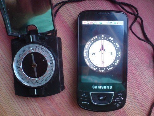

Also kleine Zusammenfassung meinerseits:
Kompass falsch bei
  • Wikitude
  • Sky Map
Kompass korrekt bei
  • Compass
  • My Tracks
  • AndNav2
Kleines Beweisfoto anbei. Weicht ein wenig voneinander ab, aber der Kompass ist auch über 20 Jahre alt. IMHO ist das ein Software-Problem von Wikitude und Sky Map.
Kompass falsch bei
  • Wikitude
  • Sky Map
Kompass korrekt bei
  • Compass
  • My Tracks
  • AndNav2
SUPER, danke!
Das ist doch mal ne Aussage/ nen Test.
