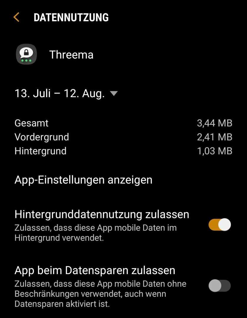

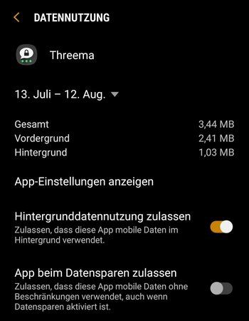

Ist eine Datensparfunktion aktiviert? Synchronisation oder Hintergrunddatennutzung deaktiviert?
Es gibt viele Möglichkeiten, wie man sich die Benachrichtigungen abklemmen kann.
Reaktionen: maik005
Das liegt eindeutig am Handy und nicht am Anwender,
@Taba
Datensparfunktion ist nicht aktiviert und Hintergrunddatennutzung für Threema wie für WhatsApp aktiviert.
