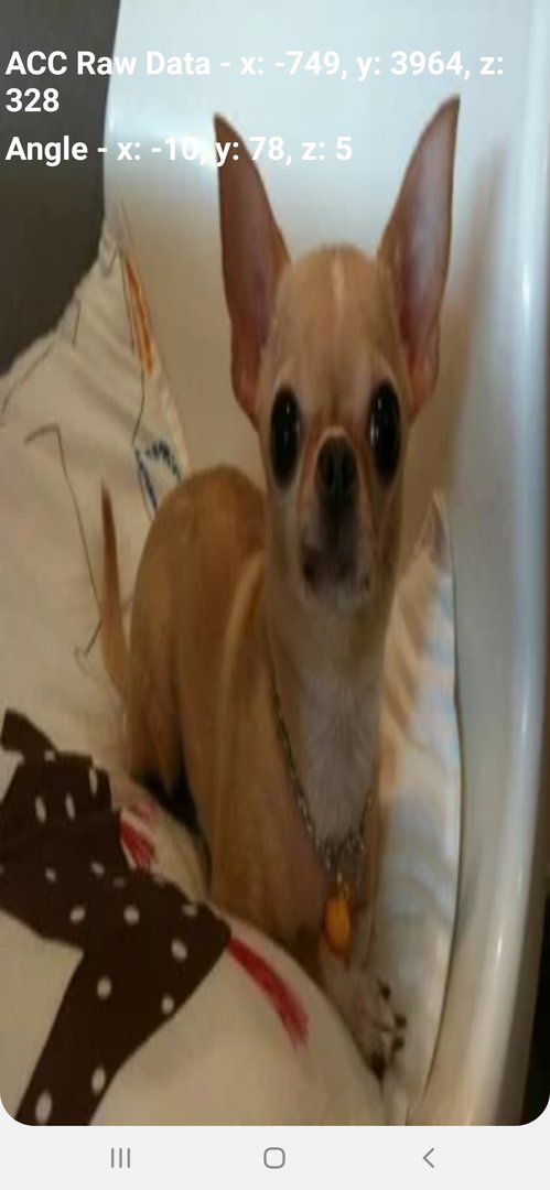

..es gibt übrigens ein paar ganz interessante Apps um diese und ein paar andere zu testen, phyphox und Physics Toolbox Sensor Suite zB

oder direkt mit dem eingebauten Test von Samsung.
Telefon App - *#0*# - SENSOR - oben rechts "IMAGE TEST"
Reaktionen: Nufan
den Test habe ich gemacht aber leider nicht verstanden. Welche Ergebnisse muss man hier haben? (s. Screenshot)

@alph
Das Bild dreht sich auf die seit und ist nicht mehr gestaucht.
Reaktionen: alph
@maik005 wenn ich das Handy drehe, dann dreht sich bei mir das Bild und wird nicht mehr gestaucht angezeigt
@alph
Bedeutet das der Sensor funktioniert.
Mit dem eingebauten Test gehts natürlich auch, insgesamt spannender sind die erwähnten Apps.
Kann man ja wieder deinstallieren, wenn der Wissensdurst befriedigt ist.
