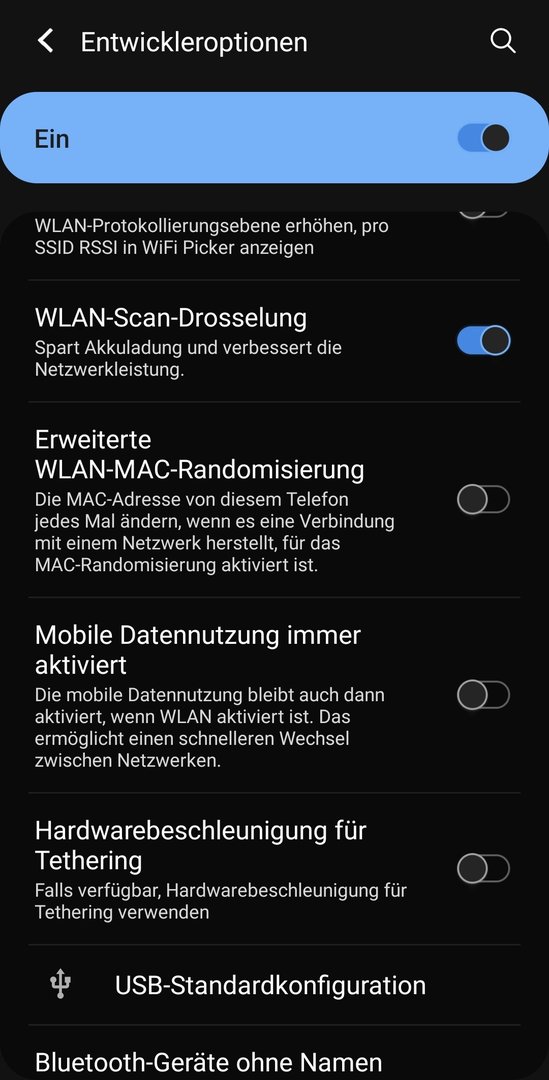

Hsst du die Entwickleroptionen eingeschaltet?
Wenn ja prüfe bitte folgende Einträge, ob sie von den hier gezeigten abweichen (vor allem 2. und 3. Punkt):
Auf Werkseinstellungen zurücksetzen ist das letzte Mittel!
Bei mir war noch "Hardwarebeschleunigung für Tethering" aktiviert, ich habs mal deaktiviert und teste.
