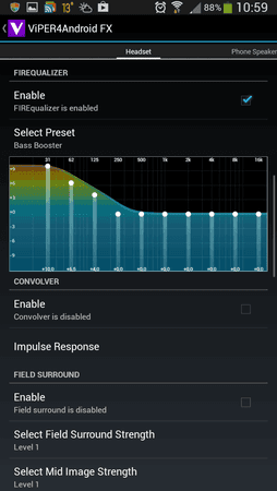

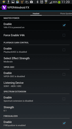

Reiter "Headset" Master Power "On". (Haken setzen)
Reiter "FIREqualizer" Enable. (Haken setzen)
Reiter "Select Preset" hab ich "Bass Booster" als einstellung genommen.

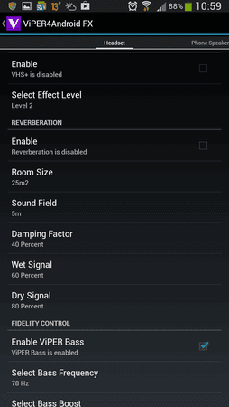

Reiter "Enable ViPER Bass" On. (Haken setzen)
Reiter "Select Bass Frequency" 78 Hz stellen.
Reiter "Select Bass Boost" auf 14.8 dB setzen.

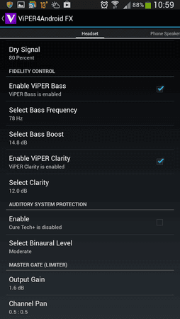

Reiter "Enable ViPER Clarity" On. (Haken setzen)
Reiter "Select Clarity" auf 12.0 dB stellen.
Reiter "Output Gain" hab ich 1.6 dB eingestellt.

Hier ein Paar Screenshots von "ViPER4Android"
