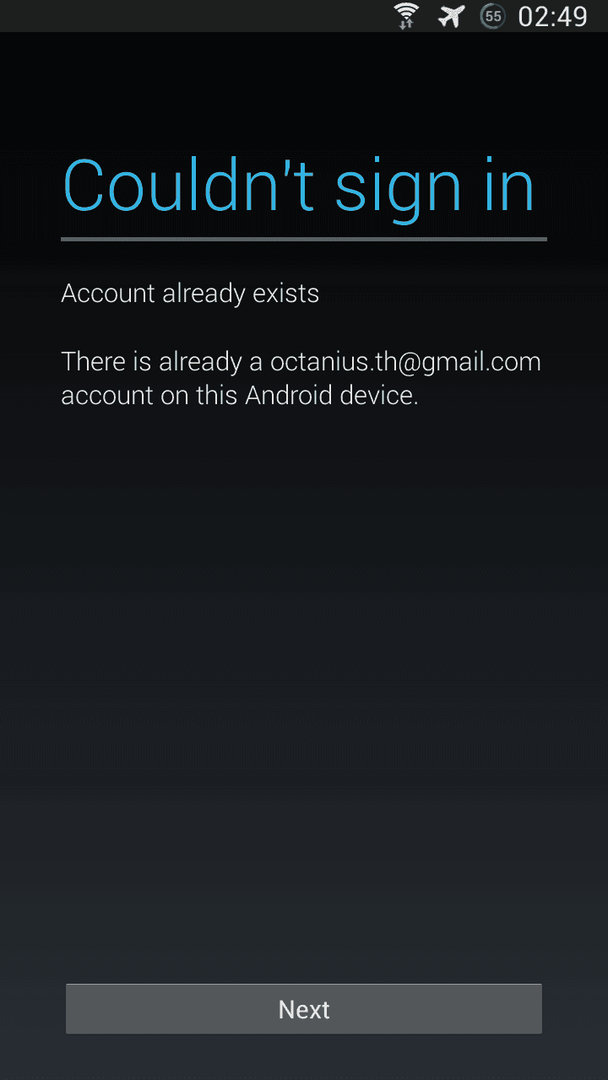

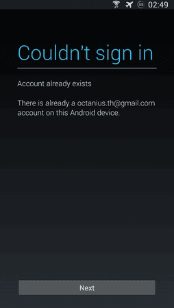

Nun habe ich nur teilweise rootrechte :unsure: Busybox kann ich nicht installieren, AdAway geht nicht, Xprivacy Pro geht nicht und obwohl ich mein google account eingegeben habe heisst es, wenn ich den playstore öffnen will, das ich einen Account festlegen muss. Gebe ich dann meine Daten ein, heisst es, dieser sei bereits vorhanden, aber Zugriff habe ich trotzdem keinen :scared:

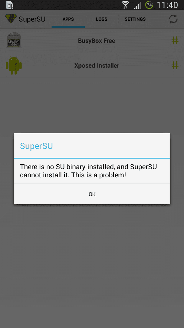

Verdammt..... mach einem Neustart habe ich wieder keinen Zugriff auf den PlayStore :cursing:

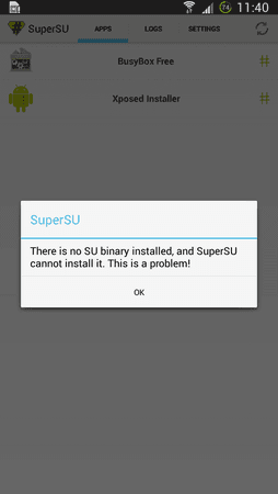

Und nun motzt auch noch SuperSU wieder - There is no SU binary installed, and SuperSU cannot install it. This is a problem!
Da hakt immer noch was mit Busybox...

Geht nicht :cursing: geht einfach nicht.....
Nach dem neustart keine binarys mehr...

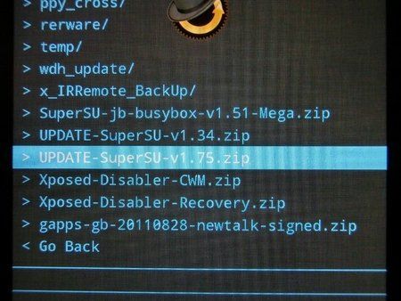

1. Wipe
2. Baltic drauf
3. CWM drauf
4. Super SU 1.75 im CWM geflasht
5. Im PlayStore BusyBox gezogen und installiert, in der App installiert
nach reboot kein root mehr und kein Zugriff auf den PlayStore....
Das kanns ja nicht sein, das ich solche Probleme habe und bei euch gehts ohne Probleme?

In der Busybox-App hast du auch ganz genau darauf geachtet, WO Busybox-Version xyz GERADE installiert ist und dann im Auswahlmenü unten den Pfad auf /system/xbin geändert und nochmals installiert???
