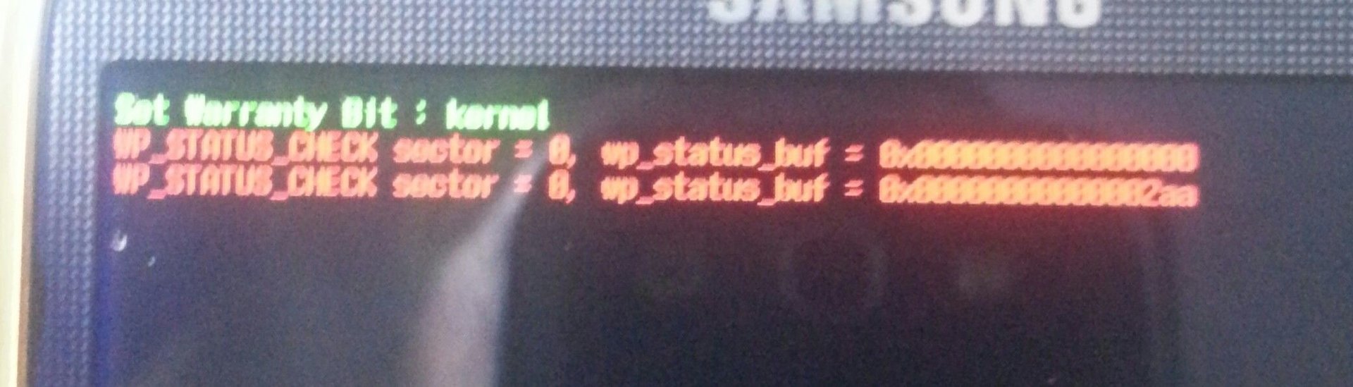

ich hab vor 3 Tagen mein Galaxy Mega mit Odin gerootet mit der Anleitung und dem root Kernel von der seite:
Samsung Galaxy Mega i9205 Rooten mit Odin
Habe die Anleitung genau befolgt und jetzt funktioniert mein Wlan und Netzt nicht mehr. Ich kann auch nicht mehr auf meine Eigenen Datei Zugreifen bzw. sie sind alle weg. Der Ordner ist leer, genauer gesagt komm ich garnicht mehr in meine Eigenen Datein rein, oder kann auch die Galerie, oder den MP3 Player öffnen. Auch Apps, oder die Kamera funktioniert nicht mehr und zeigt mir an das ich zur Verwendung eine Speicherkarte einlegen soll. Wenn ich es an PC anschließe wird es noch erkannt, es wird mir aber nur 127 von 128 MB freier Speicher angezeigt. Die anderen 7,8 GB sind weg. Die Ordner am PC sind auch alle weg und kann nichts mehr vom PC auf mein Mega Speichern. Hab auch schon ein Factory reset und Wipe gemacht. Die IMEI wird noch angezeigt. Notruf etc. funktionert auch nicht.
Beim Einschalten wird mir jetzt auch folgendes angezeigt, siehe Foto im Anhang!
Was kann ich jetzt tun um mein Mega wieder zum Laufen zu bringen?
Ich hoffe Ihr könnt mir irgendwie weiter helfen.
Danke im vorraus.
Leider hast du die flasche Root-Methode für deine Knox-Firmware gewählt...die Datei "vcoreroot-v2.tar" ist nur für Firmware VOR der XXUCNA2 gedacht.
Um wieder ein brauchbares Mega zu bekommen, musst du dir die Firmware, die du rooten wolltest (wahrscheinlich die UCNA2 Region DBT für ungebrandete deutsche Geräte) vollständig neu herunterladen auf deinen PC und sie mit Odin flashen. Nur so wird das Mega dann auch wieder funktionieren. Die Firmware gibt es hier: Firmware archive | Samsung Updates
Danach kannst du nach dieser Anleitung rooten (ab 2. Teil für eine Firmware mit integriertem KNOX): https://www.android-hilfe.de/forum/...-3.1210/how-to-galaxy-mega-rooten.448452.html
