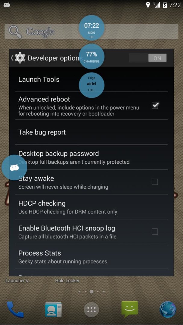

Screenshoots
Code:
Findet ihr am Ende als Anhänge
Credits
Code:
scott.hart.bti
Silesh.Nair
