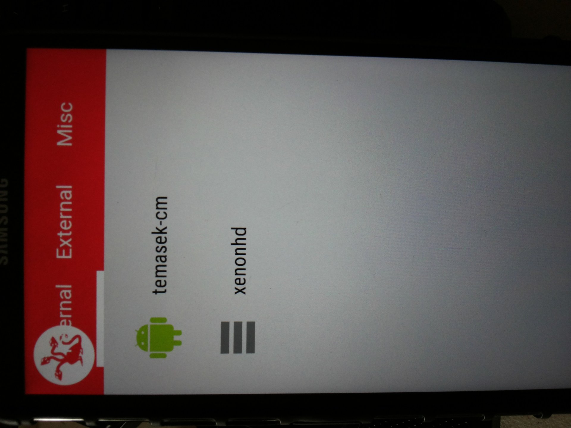

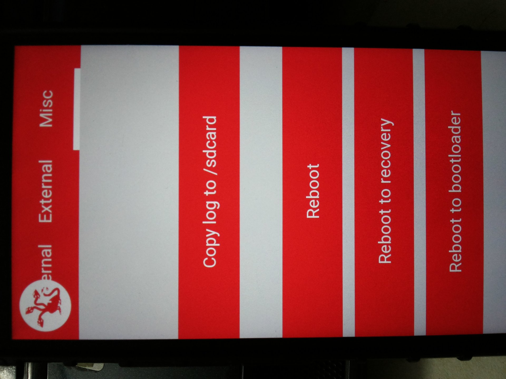

Looks like some part of it works, but the main part is not working. Adding roms leads to errors. Will keep everyone updated of the progress. Those who have tried it, can you see if you are able to successfully add a kitkat rom as secondary rom. If it works, then I will create a kitkat kernel with kexec hardpatch.
____________________________________
Sieht aus wie ein Teil von es funktioniert, aber der Hauptteil funktioniert nicht. Hinzufügen roms führt zu Fehlern . Wird jeder der Fortschritte auf dem Laufenden zu halten. Diejenigen, die es versucht haben , können Sie sehen, wenn Sie in der Lage, eine kitkat rom erfolgreich hinzufügen, wie sekundäre rom sind . Wenn es funktioniert, dann werde ich einen Kernel mit kitkat kexec hardpatch erstellen.
Reaktionen: Don_Pedro

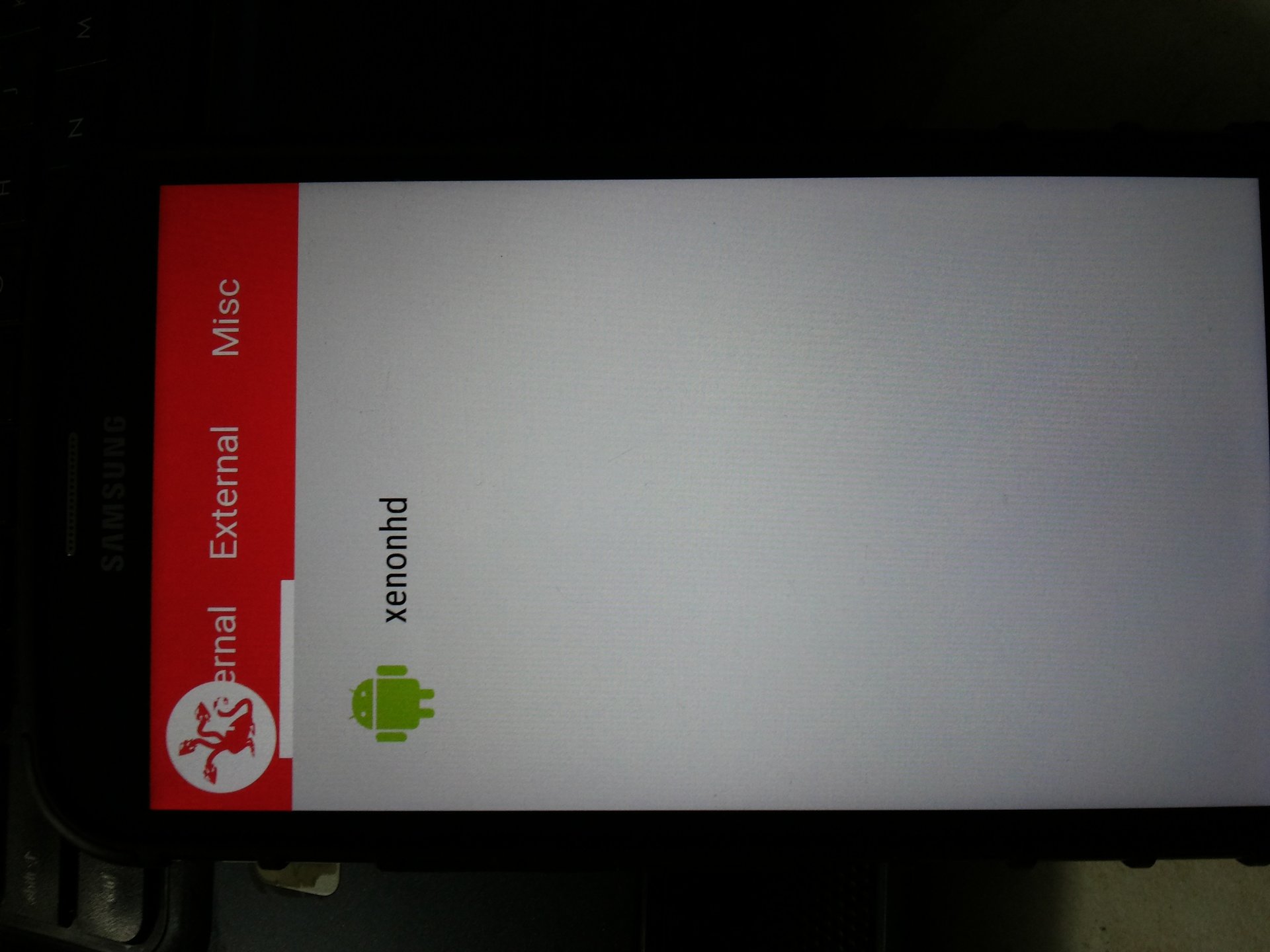

droidphil schrieb:
Restoring nandroid as secondary rom completes, but the rom won't boot...
Something in multirom settings.
droidphil schrieb:
Restoring nandroid as secondary rom completes, but the rom won't boot. Something not right in multirom settings.
Wiederherstellen nandroid als sekundäre ROM abgeschlossen ist, aber das ROM nicht mehr startet. Etwas nicht in MultiROM Einstellungen rechts.
