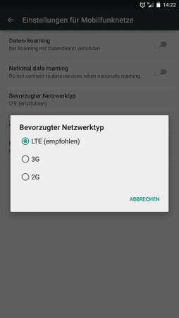

Leider ist in der Cm 12 vom 08.03 ein Fehler es ist nicht möglich von Lte auf 2G umzustellen. In den Optionen ist dieses ohne Funktion.
Reaktionen: Don_Pedro
Hallo jurgen123456,
ich kann den Fehler mit der gleichen CM Version vom 08.03. nicht nachvollziehen.
Siehe Screenshot
Schalte mal um auf 2G und gehe wieder raus. Bei mir ist dann wieder LTE aktiv.
Ja, da hast Du recht.
Jetzt verstehe ich das Thema.
Ich schalte auf 2G und bestättige. Ich sehe "2G". Wenn ich aus diesen Menü einen Schritt zurück gehe und wieder hin zum Auswahlpunkt, ist wieder LTE eingetragen.
The issue is confirmed. Its fixed now.
Das Problem wird bestätigt. Seine nun behoben.
Reaktionen: MecoMan, Don_Pedro und Wopema71
