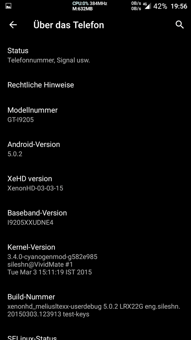

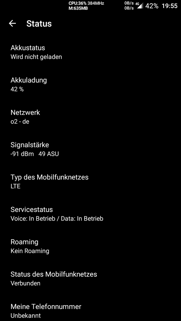

Habe mal meine SIM ins Mega eingelegt...mit dem KitKat-Modem UDNE4 hatte ich sehr schnell nach dem hochfahren ein LTE-Signal in der Wohnung nahe dem Fenster...

Reaktionen: Don_Pedro, sileshn, MegaHolic und eine weitere Person
