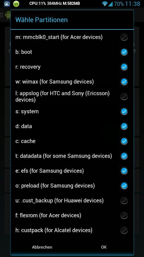

Man konfiguriert vor der ersten Verwendung noch das zu erstellende Backup (CWM oder TWRP, welche zu sichernden Partitionen, welcher Speicherort, Backup-Name, etc.) - der Rest läuft voll automatisch.

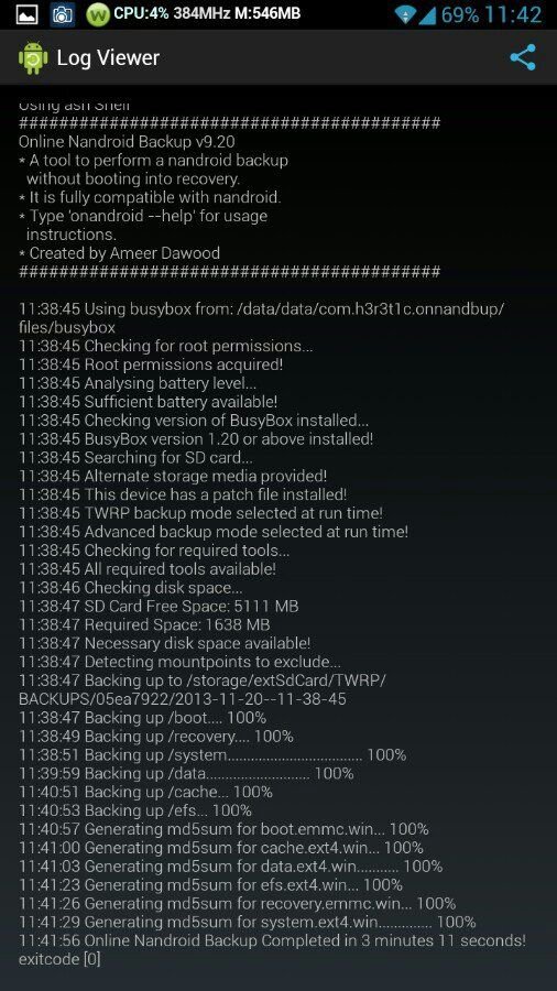

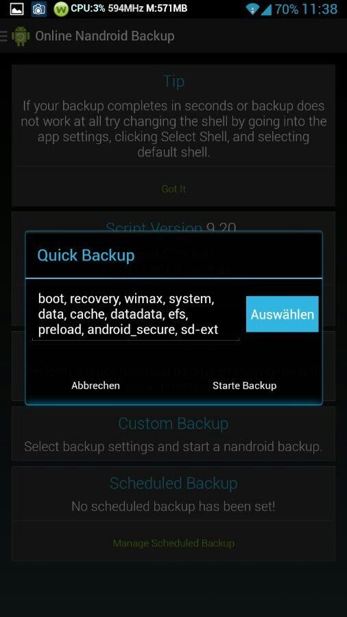

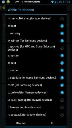

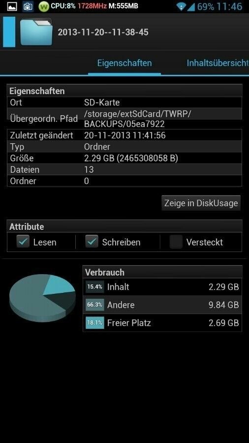

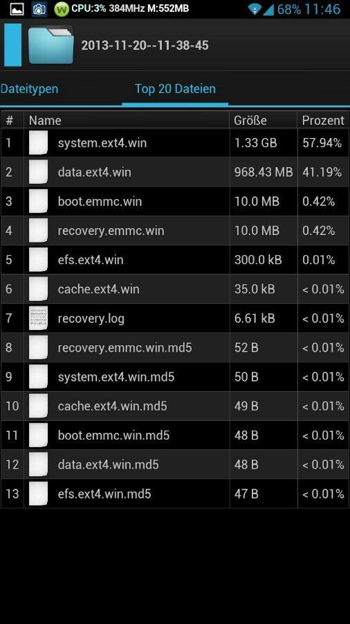

Bei mir ist das mit der App erstellte Backup genau so gross, wie eines, was ich im Recovery erstellt habe...ca. 2,3GB. Auch der Kernel (boot.img) wurde mitgesichert.

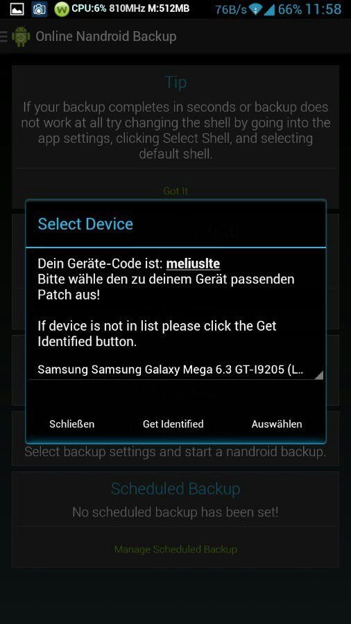

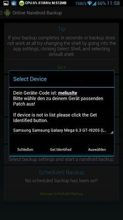

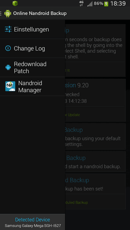

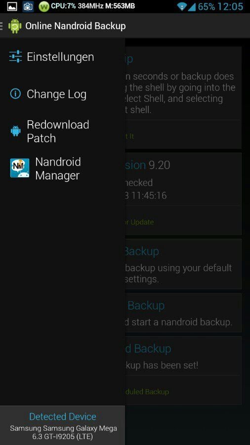

Es gab heute ein Update der App...nun ist auch der Device-Patch für unser Mega LTE dabei.
@Reddy
Tippe mal oben links in der App auf dem Startbildschirm die 3 untereinander angeordneten Linien. Dann schiebt sich von links eine Leiste auf. Da dann auf redownload patch tippen - das Mega wird als meliuslte erkannt (kann man darunter auch noch mal im Auswahlmenü kontrollieren). Den patch installieren, danach das Backup und die zu sichernden Partitionen auswählen.

Nu blick ich besser durch ... Danke!! :)
Ja, habe auch erst bissl rumprobieren müssen...vor allem, den richtigen Pfad für die externe SD einzustellen. Aber es funktioniert jetzt alles.;)

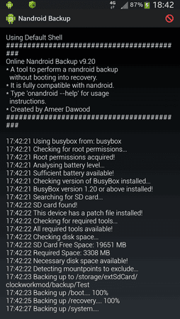

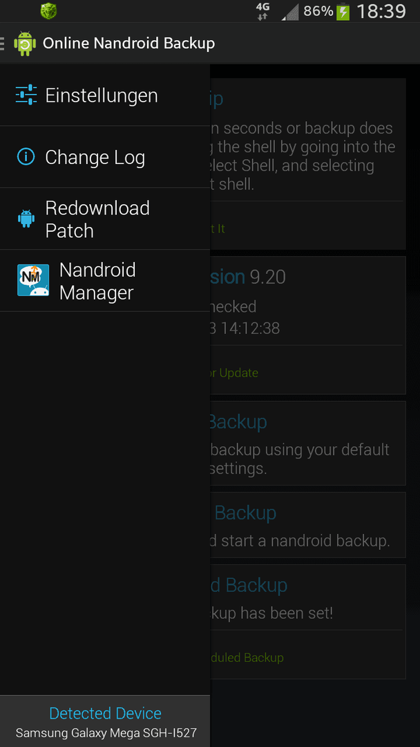

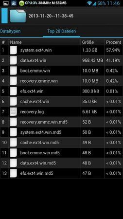

So sieht es momentan aus bei mir. Es wurde auch Boot und soweiter mit genommen.
Schaue aber mal nach dem Update und stelle das Mega LTE nun "richtig" ein und installiere den entspr. Patch neu.
Nur wie restore ich mal so ein Backup wenn es sein muß ?? CWM hab ich ja (noch) nicht, möchte das Stock Recovery belassen.
ps: habe jetzt nochmal das Mega - LTE "neu" eingefügt und teste gerade nen Nandroid Backup. Hier bei den Screens zu sehen mit den Settings hat es vor der "echten Unterstützung" des Mega geklappt zu sichern.
