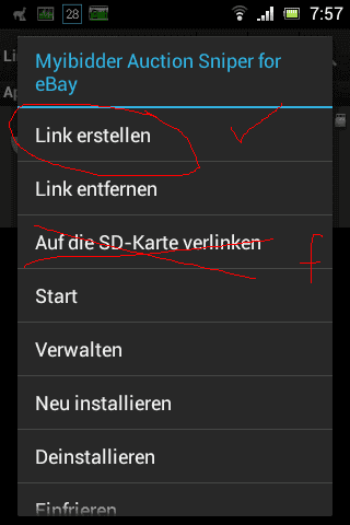

offensichtlich machst Du es nicht richtig, wie Du schon früher geschrieben hast:
SirPhillis schrieb:
(ich muss doch "auf die SD-Karte verlinken" anlicken und nicht unten "link erstellen (symbolische Verknüpfung)", oder?
eben nicht: "Link erstellen" ist richtig und "auf die SD-Karte verlinken" ist falsch.

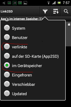

Zur Verdeutlichung die Screenshots:
1.) richtige Auswahl
2.) prüfen, was intern, App2sd und Link2sd ist (damit kannst Du selbst nachschauen, was das Prog wirklich gemacht hat).

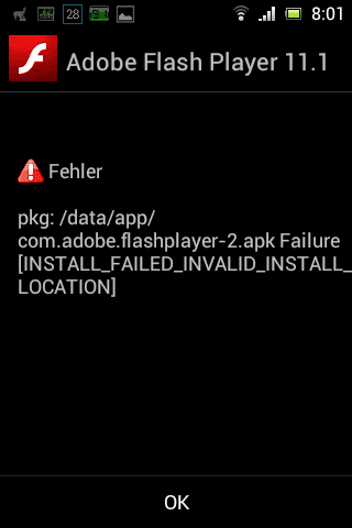

3.) so sieht die Fehlermeldung aus, wenn man ein System-Update vom internen Speicher per App2SD auf die SD-Karte auslagern will. Mit Link2SD geht das ohne Fehlermeldung - sofern Link2SD richtig eingerichtet ist.
