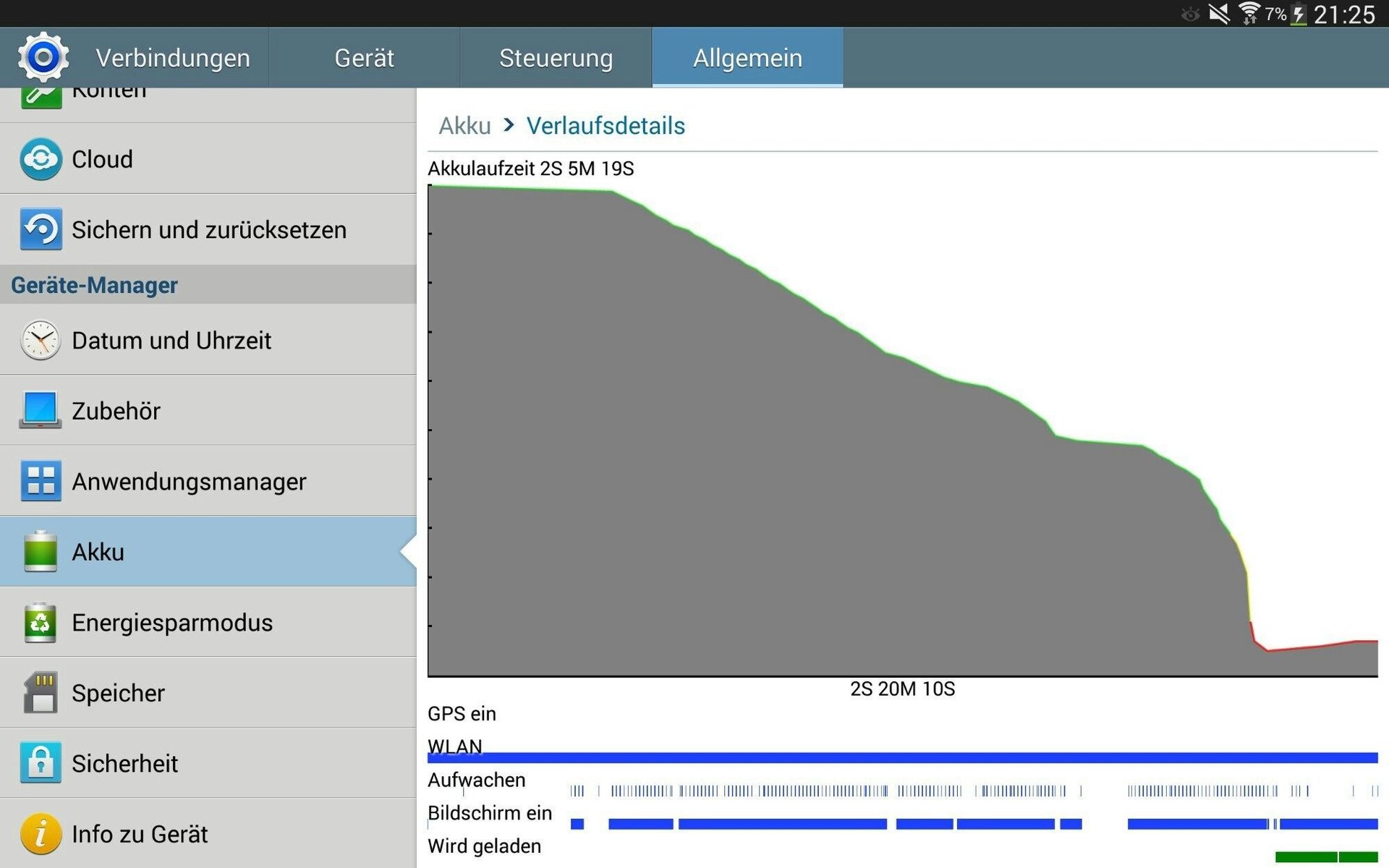

Anbei mal ein Screenshot vom Akku-Verlauf. Scheinbar zieht mein WLAN den Akku extrem runter. Ich kann sogar fast zugucken, wie die Prozente dahinschwinden. Gestern habe ich ein factory-reset gemacht. Kurz danach war wieder alles gut. Als ich dann aber wieder meine WLAN Verbindungen eingerichtet hatte, ging es wieder los.
Hat jemand eine Idee?
EDIT: Kleiner Nachtrag: WLAN zieht sogar Akku-Leistung, wenn ich es manuell ausgeschaltet habe. Der blaue Balken wird hier bei dem Akku-Diagramm, trotz WLAN abschaltung, nicht unterbrochen. Könnte hier das Problem liegen?

Es liegt definitiv am WLAN . Sobald mein WLAN deaktiviert ist bekomme ich eine super Laufzeit! Sobald es aktiviert ist zieht es ziemlich am Akku
