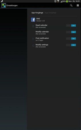

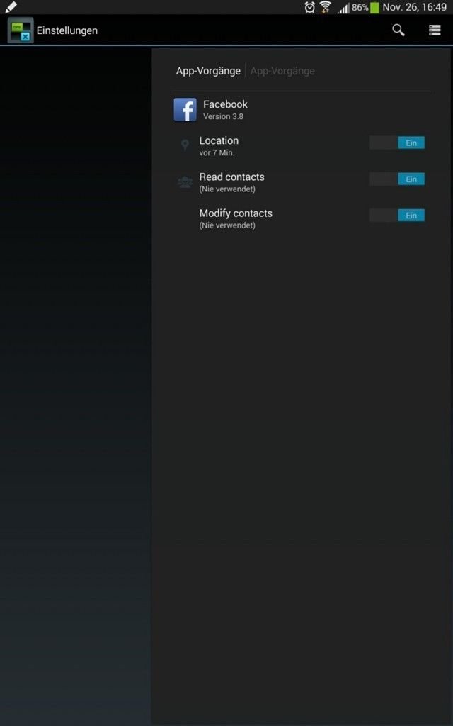

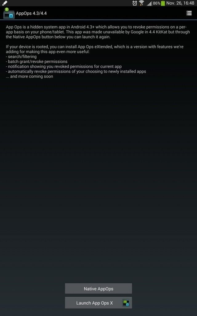

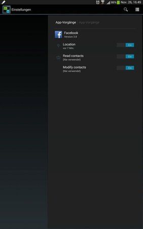

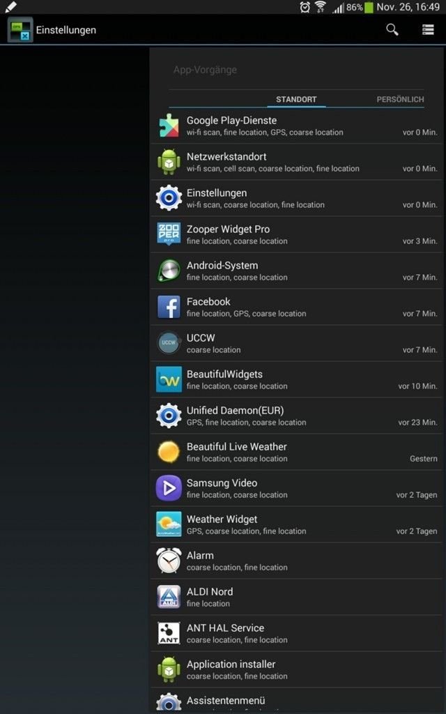

ich habe mir jetzt mal die App "AppOps 4.3/4.4" installiert (root vorausgesetzt).
Ich kann jetzt den Apps Rechte entziehen, sortiert nach STANDORT, PERSÖHNLICH, SMS/MMS und GERÄT...

erst einmal Danke für eure Hilfe. Auch die App "AppOps 4.3/4.4" führt bei mir nur zu den Standard-Geräteeinstellungen. Habe neben den diversen Apps auch den QuickShortcutMaker ausprobiert, mit dem man auch die AppOps aufrufen können soll. Allerdings sind diese nicht in der Auswahlliste zu finden, um den Shortcut zu erstellen.
D.h. ohne Root scheint es auf dem P605 nicht zu funktionieren!? - Schade.
