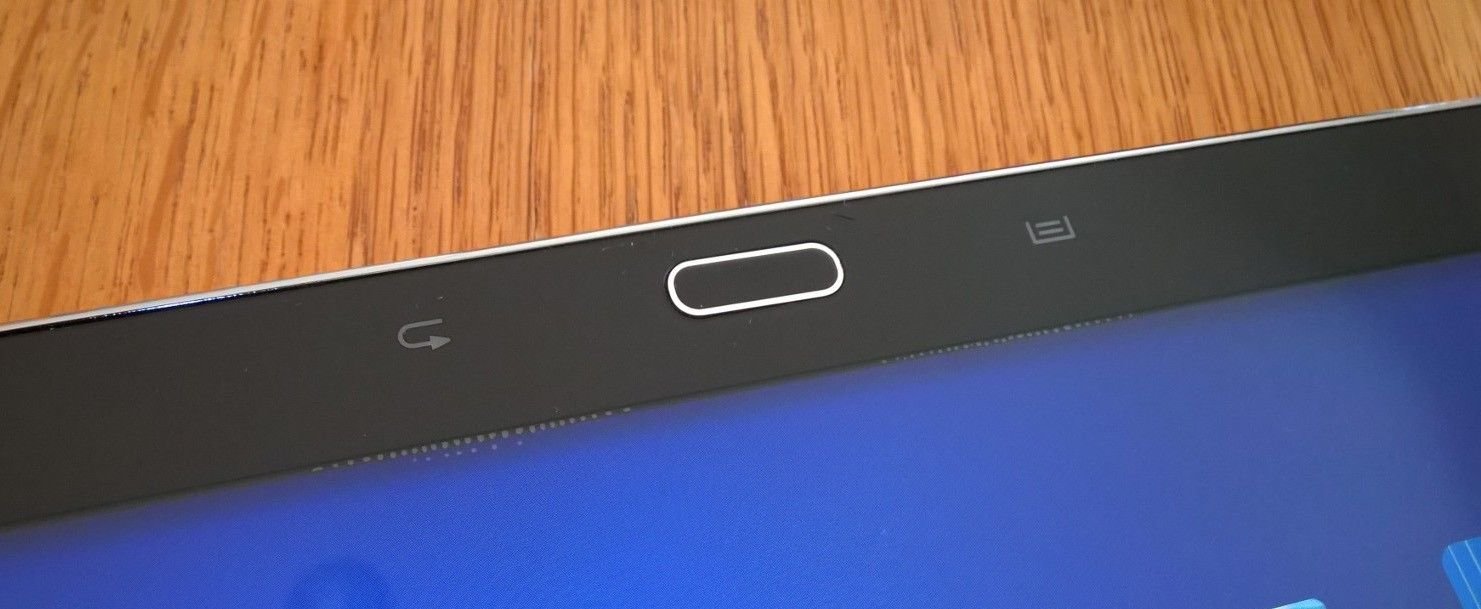

Hallo Forum,
ich habe heute auf dem Display meines Galaxy Note Bläschen bemerkt (siehe Foto). Wie lange die schon drauf sind kann ich nicht sagen - lange jedenfalls noch nicht.
Kennt dieses Phänomen jemand von Euch?
Viele Grüße,
J.
Sieht aus als ob sich die Verklebung löst.
Am besten sofort einschicken und auf Garantie Instand setzen lassen bevor es schlimmer wird.
Mich wundert, dass nicht mehr Leute dieses Problem haben. Denn die Bläschen befinden sich genau neben der Home-Taste, sprich an der einzig mechanisch beanspruchten Stelle.
Könnte sich, imho, gut um einen Konstruktionsfehler handeln.

Konstruktionsfehler ist Blödsinn. Nur weil es bei dir Probleme gibt gleich von Konstruktionsfehler zu reden. Meins ist 13 Monate alt und hat keine Macke.
Von wegen kein Konstruktionsfehler, bei mir ist das auch aufgetreten. Im Mediamarkt in der nähe das gleiche Gerät (Vorführgerät) ebenfalls mit Bläschen im Display gesehen - bei Nachfrage auf Garantietausch verwiesen - sehr Schade, dass die Qualität nachgelassen hat.
Ich hab die "Bläschen" auch. Schon seit kurz nach dem Kauf vor 12 Monaten. Stören tun sie mich nicht, zu sehen sind sie eigentlich nur, wenn man direkt nach ihnen sucht und größer oder mehr sind sie in den 12 Monaten auch nicht geworden. Soviel kann ich sagen. Und etwas richtig "makelloses" gibt es sowieso nicht - hab ich in meinem Leben festgestellt....:unsure:
Ich hab sie auch. Ist jetzt etwas über ein jahr alt. Werde es auch reklamieren sobald ich zeit habe und ich es nicht benötige. Also in den Semesterferien im Februar. Hat es schon jmd deswegen erfoglreich reklamiert?

Hey,
ich hab die Bläschen auch. Die sind mir erst am Samstag in einer Vorlesung aufgefallen. Bei mir befinden die sich am unteren rechten Rand. Es handelt sich "nur" um zwei kleine Bläschen.
@JohnSnow: Hast Du Samsung schon mal kontaktiert?
Denke, dass sich hier ein Kleberbestandteil langsam auflöst.
Da ich aktuell mein Note noch ziemlich dringend benötige, werde ich bezüglich Reparatur noch ein wenig warten müssen.

Hi,
ich wollte nochmal kurz was zu meinen Erfahrungen dazu sagen.
Bei mir sind die Bläschen auch nach ca einem halben Jahr über dem Homebutton aufgetaucht. Erst ein paar und dann immer mehr.
Habe den Support angeschrieben und die haben mir das Display getauscht.
Aber: Wie man das bei den Herstellern so kennt, verbauen die anscheinend unterschiedliche Displays in der gleichen Modellreihe.
Jetzt habe ich Digitizer-Streifen auf dem Display wenn das Licht seitlich drauf fällt.
