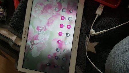

Hey ihr Lieben,
habe leider nichts passendes im Forum gefunden. Ich habe gestern mein Tablet in die Hand genommen - es ist nicht runtergefallen, nichts - und es hat ausgesehen wie auf dem Bild. Ein Neustart hat nichts gebracht, da ist nämlich erstmal noch weniger passiert: Bildschirm komplett schwarz. Hochgefahren ist es (der Bildschirm mit der Gerätebezeichnung ist noch aufgetaucht und tut es auch bis jetzt immer), nach Neustart über langes Drücken des Powerbuttons fährt es manchmal so hoch wie auf dem Bild, manchmal ohne Bild.
Ins Downloadmenü komme ich und lade gerade die neuste Firmware runter die ich bei Sammobile gefunden habe.
Über Power/Home/Volumeup passiert allerdings nichts (hätte mal nen Werksreset gemacht?)
Das Gerät ist seit bestimmt nem dreivierteljahr über Towelroot gerootet, der Counter ist bei 0x0, official. Ich glaube diese Farbgebung hatte ich schonmal, vor ein paar Monaten. War aber direkt wieder weg nach Neustart. Ich habe aktuell nichts neu eingefroren, deinstalliert oder sonstiges...
Ist das eher ein Hardware oder ein Softwarefehler? Wer kennt das?
so, aktuellste Firmware ist drauf, ich behaupte mal dass ich nichts falsch gemacht habe mit Odin (schon ein paar mal bei versch. devices) aber jetzt hängt das Gerät komplett im Bootloop und sagt mir oben lings dass es sich um "recovery booting" handelt.. beste Vorgehensweise anyone?
Selbes Problem hier. Bildschirm ging nicht mehr an, über Power Button gedrückt halten neugestartet, dann das selbe wie bei dir. Über Odin jetzt mal stock nneu drauf geflashed - jetzt will er ins Recovery, welches nicht mehr bootet (auch nicht von Hand). Hast du eine Lösung gefunden?
Akku habe ich mal getrennt ne Minute, kein Erfolg.
Update: Nachdem ich von sog. "Black screen issues" las, hab ich das LCD Kabel mal raus und wieder rein gesteckt - Recovery bootet wieder und der schwarze Schatten auf dem LCD ist weg.

Das Problem ist wohl das LCD Kabel, welchew etwas locker ab Werk sitzt und dadurch leicht minimal rausrutscht. Nach dem rausziehen und einsetzen bootete der Recovery und Download Mode wieder, was vorher nicht mehr ging, und die Display Störungen waren weg. Nochmal sauber Stock 4.4.2mit Odin geflashed, dann TWRP backup drüber, alles wieder wie vorher :)
