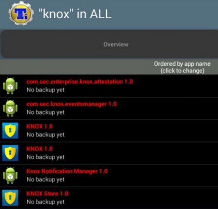

Des Weiteren berichten Leute dass ihr Tab mit Entfernen der 6 KNOX Apps viel flüssiger läuft. Keine Ahnung ob was dran ist. Haben aber mehrere Leute im XDA berichtet.
6 Knox Apps? Meines Wissens gibt es nur eine?!?

Btw. es sind 6 Apps die zu freezen/löschen sind. Guckste hier im Anhang.

Nein hat er nicht. Der S800 hat nur 4 Kerne. Der Exynos 4+4. Stromsparender wird trotzdem der S800 sein. Dei Cortex A15-Keren fressen einfach zu viel. War schon beim S4 so. Rein theoretisch müsste der Exynos besser sein, aber bei Tests war immer der S600 besser bzw. langlebiger.

Aso du meinst die einzelnen Prozesse und Services.

6 Knox apps? Die da wären? Und wie bringt man die weg? (Ich hadere schon ewig mit mir mir eben das 605er zu holen) aber in ein paar Tagen ist es soweit ;-)
