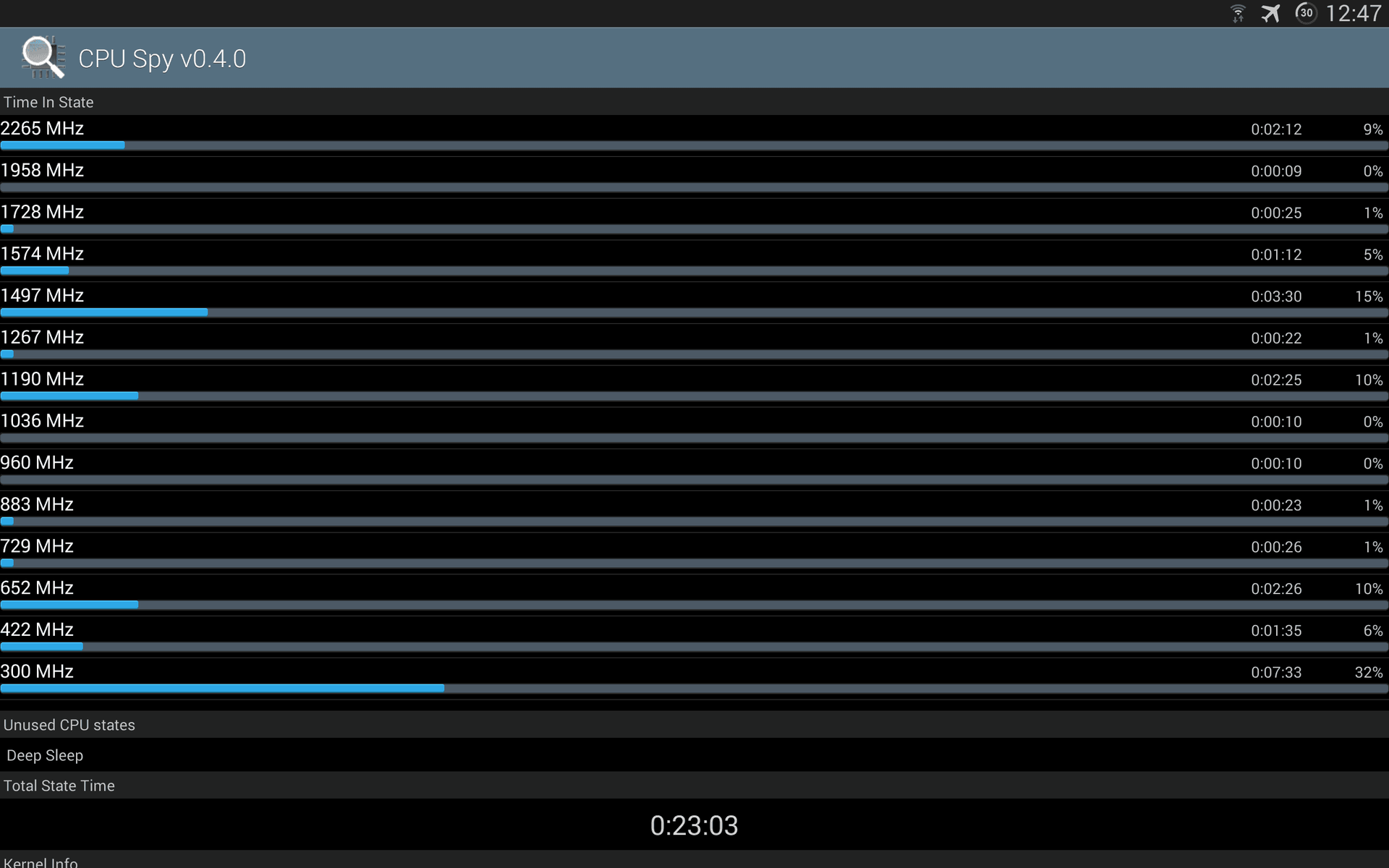

Wie oben geschrieben : habe jetzt 4.4.2 rauf gemacht, nichts verändert. Warm wirds trotzdem. CPU spy sagt 30% vollast beim surfen mit Chrome. Kann das angehen?

Ich hab alles zurück Gesetz, das neuste Android drauf gemacht. Wie oben beschrieben wird das Gerät ziemlich warm bei Chrome. Hat jetzt nach 25 min Chrome 42% auf vollast (2265mhz) des Prozessors verbracht.
Meist benutze ich das Gerät im Flugmodus mit WLAN an. Auch bei meinen chrometest von eben.
Im Hintergrund laufen nur die normalen Android dienste

Insofern stellt sich für mich die Frage, was da bei dir nicht stimmt. Wie gesagt, ein Firmware Flash mittels Odin würde sich noch anbieten, wenn du das noch nicht gemacht hast. Kannst du ausschließen, dass dein Gerät nicht durch irgendwelche im Hintergrund laufenden Prozesse beansprucht wird, die vielleicht gar nichts mit Chrome zu tun haben? Es kann ja sein, dass Chrome dem dann nur die "Krone" aussetzt und das Tab dann so stark beansprucht wird. Eine weitere Überlegung wäre, da du bereits Root Zugriff hast, verschiedene Apps, die nicht im Hintergrund aktiv sein sollen, mittels Greenify abzuschalten. Die App gibts im Playstore und wäre einen Versuch wert. Geht dein Tab denn in den Tiefschlaf, wenn du es nicht benutzt? Hast du GPS und/oder Sync aktiviert?
