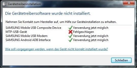

Ich habe ein ziemlich nervenaufreibendes Problem, was viele von euch bestimmt schon mal auf die ein oder andere Art und Weise gehabt haben. Allerdings bin ich auch nach Stunden nicht auf die Lösung gekommen. Wie der Titel verrät, kann ich mein P605 nicht mehr mit dem PC verbinden - einfach so?!
Naja, besser gesagt vermute ich, dass es seit dem Update auf 4.4.2 KitKat nicht mehr läuft, was ich allerdings nicht bestätigen kann, da ich das Note lange nicht mehr am PC hatte. Aber ich könnte schwören, dass die Verbindung unmittelbar danach noch funktioniert hat... Wie dem auch sei.
Ich habe mich durch zig Seiten im Netz gewühlt, welche oft keine Lösung boten. Das Note 10.1 2014 ist leider auch nicht so verbreitet... Zuerst habe ich mein Note in den Werkszustand zurück versetzt - keine Lösung. Dann habe ich die Treiber alle komplett von meinem PC deinstalliert - Neustart - Tablet angeschlossen und er lädt sich die Treiber. 4 Treiber um genau zu sein, allerdings schlägt einer immer fehl und das ist der Knackpunkt!
Ich also alle Treiber wieder deinstalliert - Neustart - Mir die Samsung Treiber von [Driver][21.01.2014]SAMSUNG ♣USB Drive… | Galaxy S I9000 | XDA Forum besorgt, Installiert - Neustart - Tab angeschlossen und es kommt wieder von Windows das automatische Update wo er wieder alles installiert außer MTP-USB-Gerät! Schon da war ich am verzweifeln. Ich also wieder alles deinstalliert und mal Kies raufgehauen um zu schauen, ob er wenigstens da alle Treiber installiert. Kies 3 also in der neusten Version installiert - Neustart - Tab dran und er lädt diesmal nur ein Update automatisch: und zwar wieder diesen verdammten MTP Treiber, was natürlich fehlschlägt. Zum Mäusemelken. Dieselbe Prozedur habe ich dann nochmal - natürlich erfoglos - mit den Samsung Android USB Composite Device Treiber von Chip durchgeführt.

Edit: Ach ja, die Firmware auf dem Tab ist die XXUCNE2

Ich danke dir tausendfach! Es hat tatsächlich funktioniert! Zu dumm, dass meine Google-Skills mich nicht auf diese Seite gebracht haben. :D
