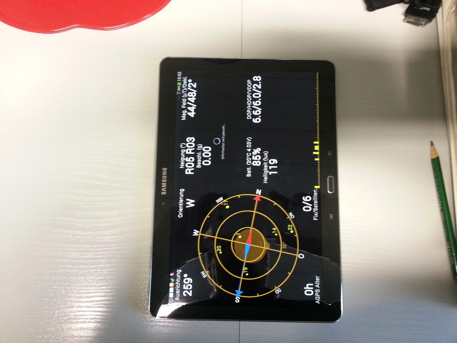

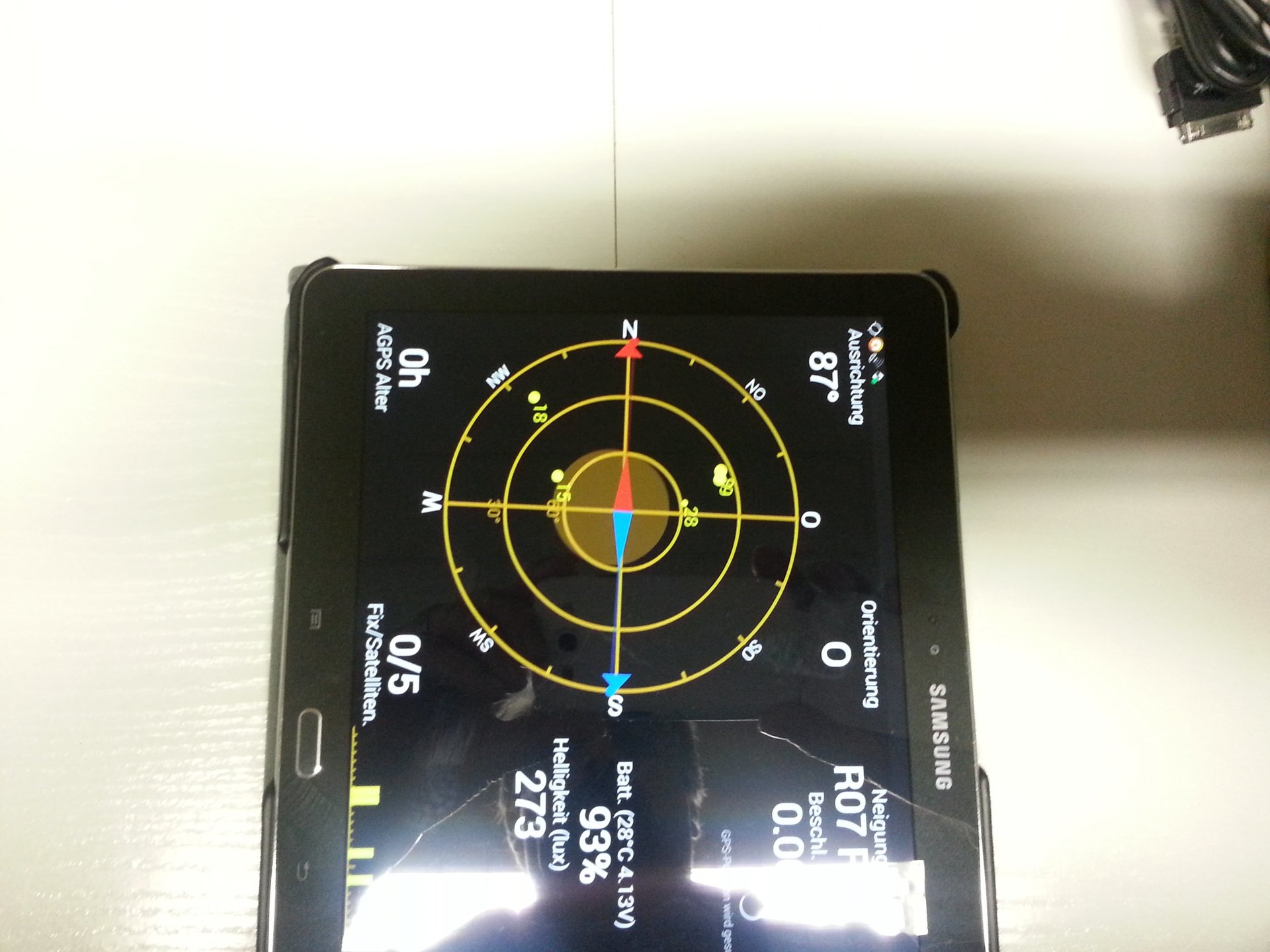

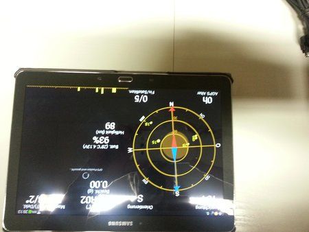

Ich hänge gerne einmal drei Bilder hier dran.
Der Strich, der unter dem Tablett zu sehen ist, ist ziemlich genau Norden. :)
Der Kompass auf dem Tablett zeigt einmal Rechts und einmal Links vorbei. :(
Gruß, Rudi

Du hast aber noch das Cover dran, da ist ein Magnet drin.
Da ist der beste Kompass fehlerhaft.
Es ist ein Magnetloses Cover.
Ich habe beim Kauf des Covers darauf geachtet,
gerade weil ich den Kompass nutzen wollte :(

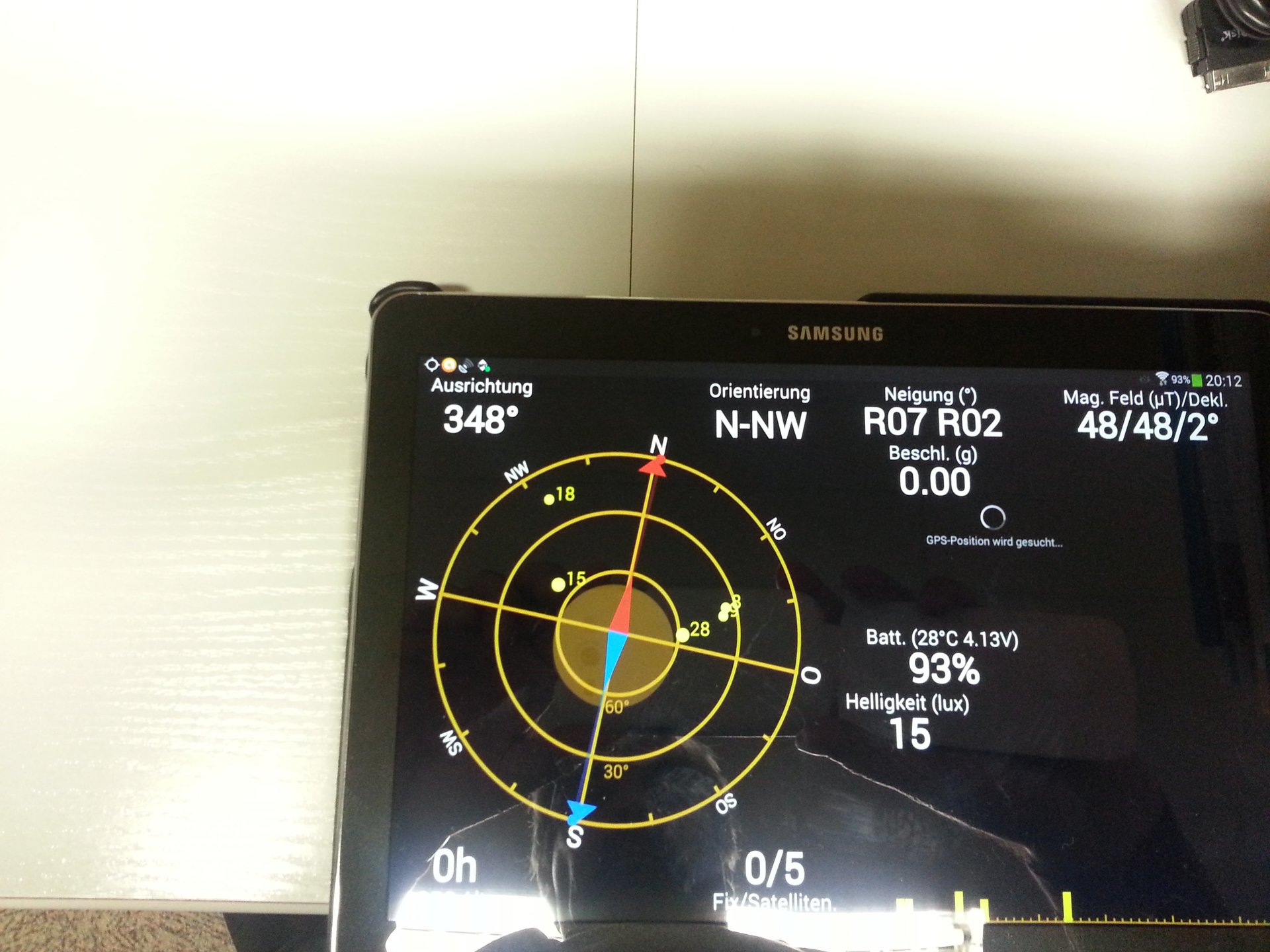

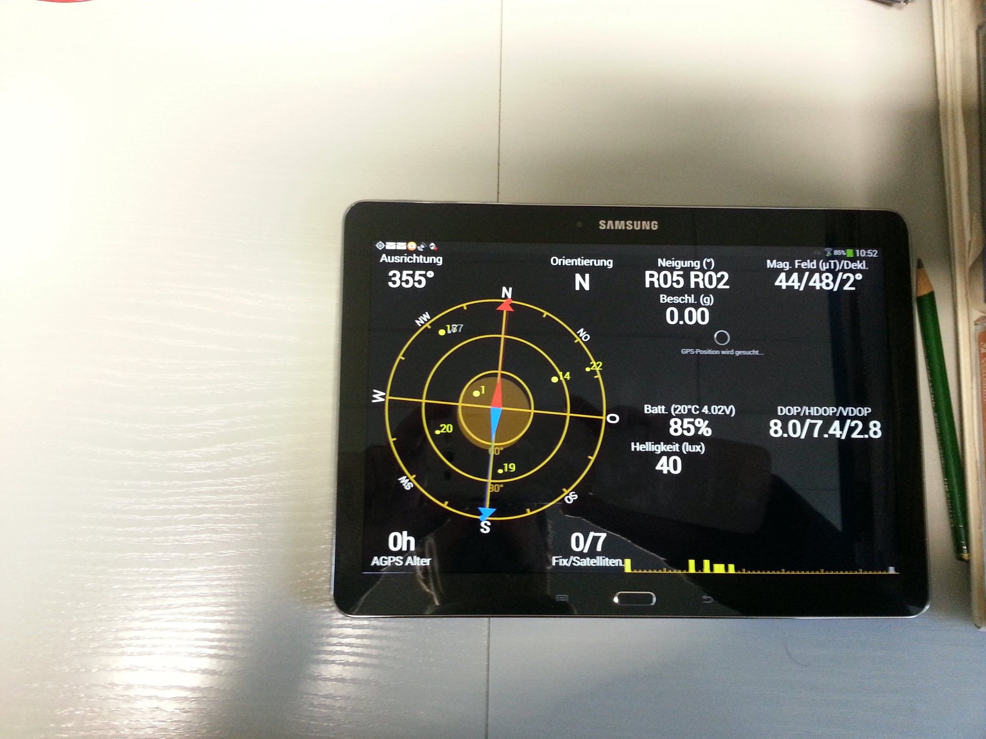

Bilder nochmal ohne Cover. :(
Ich hatte schon die Hoffnung, das du recht hast.
Wobei die eine Richtung ja fast gut ist.
(nur habe ich draußen in der freien Natur keine Linie nach Norden, so das ich es ausrichten könnte.)
Gruß, Rudi

Hmm, nur wie kommt man an dieses Menü, wenn man keine
Telefontastatur hat? (WIFI Only)
Gruß, Rudi
[...] Das ist aber auch keine dauerhafte Lösung und muss nach jedem Neustart des Gerätes wieder aufs Neue durchgeführt werden, oder?
[...] Leider funktioniert das nicht.
Ich kann kalibrieren, sobald ich dann in GPS Status zurückkomme ist alles wieder beim alten. :( siehe Bilder in meinem vorigen Post. :(
Was mich ärgert ist, das der Kompass mit eine Entscheidung (nicht die einzige) für das galaxy 10.1. war. :(
Ich wollte eben ein Device weniger mitnehmen müssen zum Geo Cachen
Gruß, Rudi
