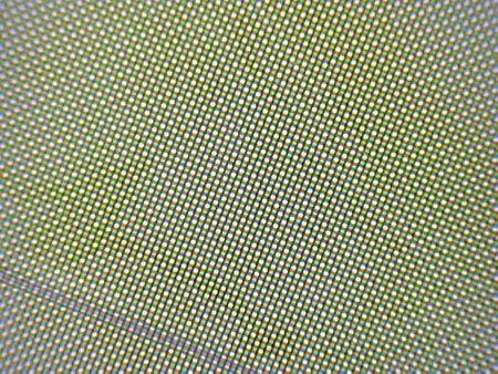

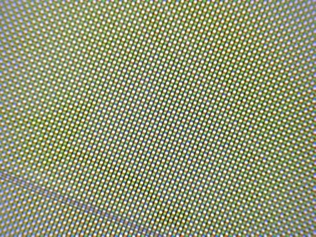

Ich kenn` mich mit den Display-Typen zwar nicht aus, aber ich habe mal mein USB-Mikroskop bemüht: auch wenn das Bild unscharf ist kann man deutlich rote, grüne, blaue und weiße Pixel erkennen...
Die Frage ist nur ob ein Pixel aus 2 oder 4 Subpixeln besteht.
Es kann ja sein dass ein Pixel aus rot und grün besteht und ein weiteres Pixel aus blau und weiss.
Danke für die Antwort und den Link. Zwar sind die 8.192.000 Subpixel höher als bei einem RGB Display mit 1920x1200 Auflösung (hier sind es nämlich 6.912.000) aber ich finde man siehst dem RGBW Display die ungewöhnliche Anordnung der Subpixel an. Und zwar nicht im pos. Sinn. Die nominelle Auflösung mit 2560x1600 ist zwar gigantisch aber die Subpixel-Anordung trübt den Genuss.
