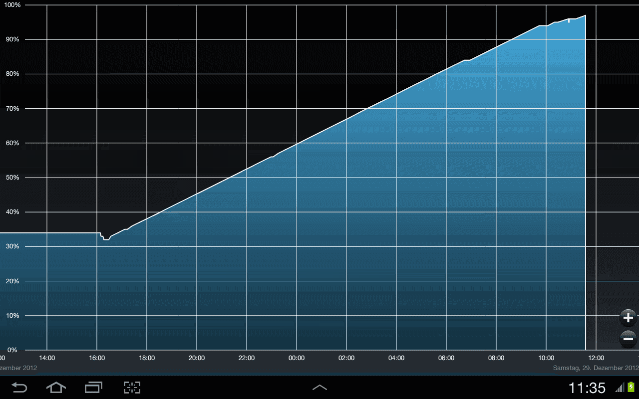

habe hier noch mal einen screenshot vom laden angehängt...
Werde das Teil am Montag zurück senden und gutschreiben lassen. Habe das Ladekabel auch schon mal aus- und wieder eingesteckt, hatte aber keine Änderung im Ladeverhalten festgestellt...
Man sieht auch deutlich, dass bei eingeschaltetem Tab (ca. 7°° und ca. 10°° Uhr) die Energie nicht weiter nach oben ging, sondern eher abnahm...
