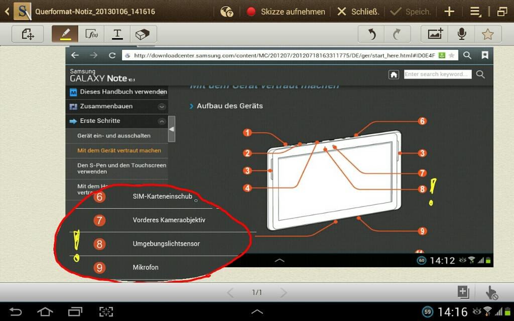

Handgeschriebenen auf dem Note 10.1

Der Sensor ist zur Steuerung der Display Helligkeit, nicht um das Display abzuschalten.
Das sind wie bereits gesagt 2 unterschiedliche Sensoren, wobei mit dem vorhandenen Sensor auch folgendes programmierbar wäre, "wenn ganz dunkel Display aus" (Dies willst du ja), aber es ist eben nicht dafür gemacht, ansonsten würde bei Nacht dein Tab nicht nutzbar sein, da das Display aus geht statt heller zu werden.
