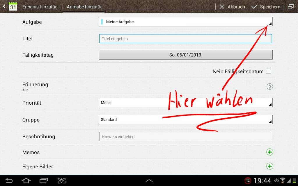

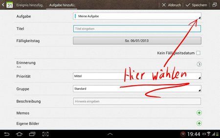

Bei "Aufgabe" muss die eMail Add. vom Samsungkonto gewählt werden und nicht "meine Aufgabe"
Der ursprüngliche Beitrag von 19:43 Uhr wurde um 19:52 Uhr ergänzt:
Edit. Es ist für beide Geräte schon die gleiche eMail Add. bei Samsung hinterlegt?
Anbei zwei Screenshots...
Handgeschriebenen auf dem Note 10.1

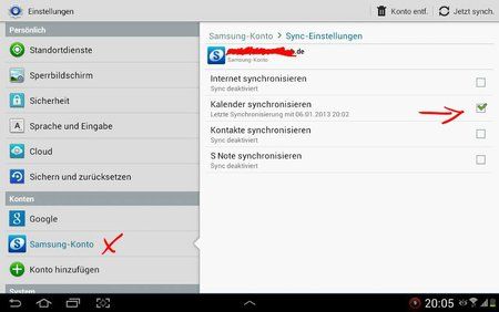

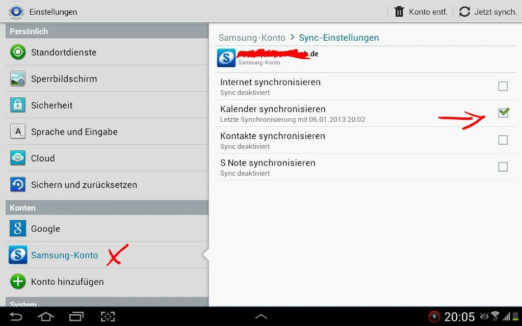

Soweit ist alles klar - dann müsste es funktionieren. Jetzt habe ich nur noch ein Problem; wie kann ich beim Smartphone unter erstellen einer neuen Aufgabe die email add des Samsung Konto auswählen. Es gibt nur die Möglichkeit "Meine Aufgabe", obwohl ich mein Samsung Konto angemeldet habe !
Gehe ich auf Einstellungen -> Ereignisse/Aufgaben synchronisieren, sehe ich meine aktivierten Konten (Google & Samsung). Klicke ich das Samsung Konto an, sind alle Häckchen bei Internet, Kalender, Kontakte synchronisieren grün.

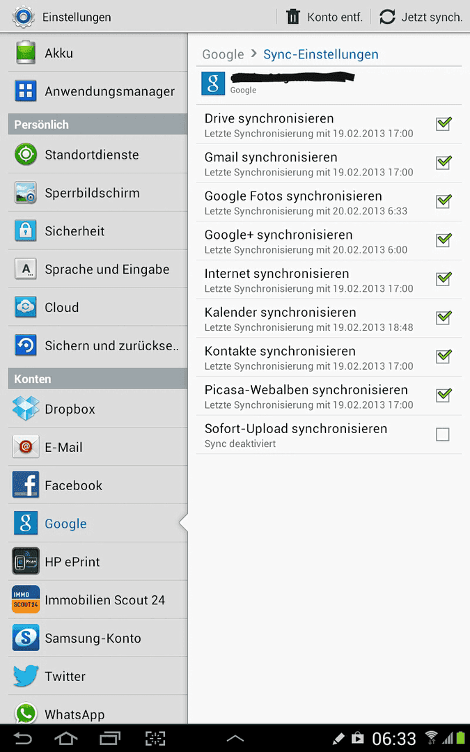

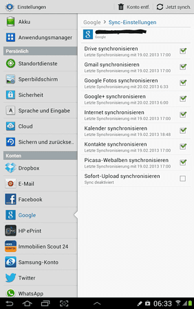

Im Tablet unter Einstellungen, Konten, Google Konto auswählen und den Haken bei synchronisieren setzen hastDu gemacht ?
Aufgaben synchroniesiere ich mit einer extra App "GTasks" auch von Google - dies klappt auch soweit. Der SPlanner wäre mir zwar am liebsten, habe bisher aber keine Lösung finden können.
Für SPlanner muss glaube ich das Samsung Konto aktiv sein, was ich aber nur auf dem Tablet habe und nicht auf dem Handy - den Sinn habe ich auch noch nicht versstanden.
