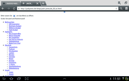

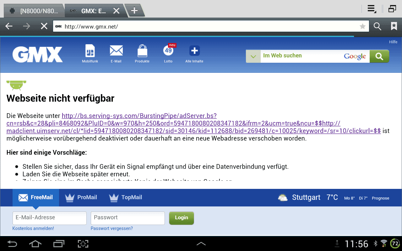

habe auf meinem Note10.1 die Omega Rom drauf, seid einiger Zeit werden mir manche Webseiten nicht richtig o. gar nicht angezeigt. Siehe Bilder. Habe mal ne zwei andere Rom's draufgemacht, da funktioniert alles wunderbar. Das kann ja nur mit der Omega Rom zusammenhängen? Hat da jemand ne Idee?
Im voraus Danke.
Zu Omega ROM gehört der ad blocker AdFree, der ist dafür verantwortlich. Wenn er stört solltest du ihn deaktivieren.
adfree war veraltet, hab's deinstalliert und ein neues draufgemacht, jetzt geht's.
Danke für den Tipp.
