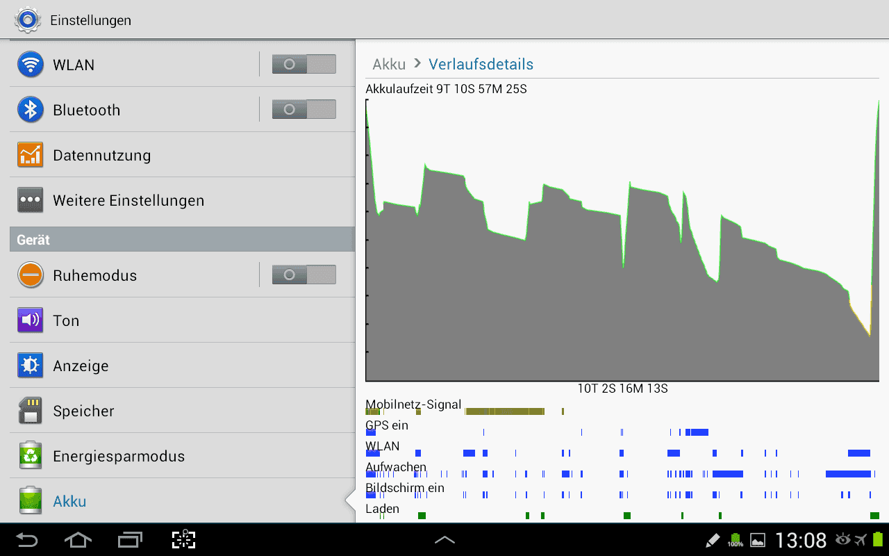

Ansonsten mal den Screenshot der Lade-/Entladekurve hier posten.
Screenshot der Lade-/Entladekurve sieht hier z.B. so aus:

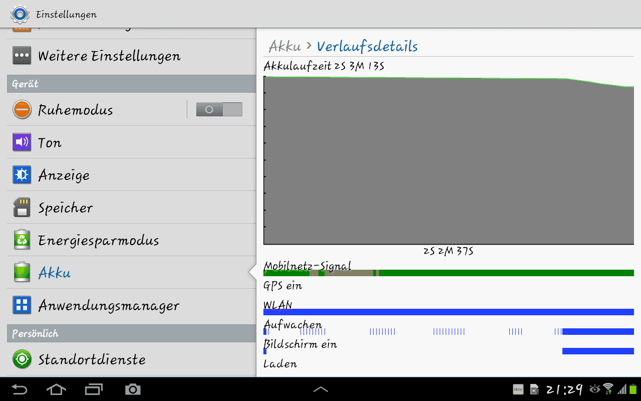

ich versuch mal nen screenshot hier hochzuladen, wobei des momentan nicht spektakulär aussieht...
und Sorry dass ich mich hier gleich mal daneben benommen habe und gegen Regeln verstoßen habe. War nicht meine Absicht. Und danke wegen der neuen Überschrift

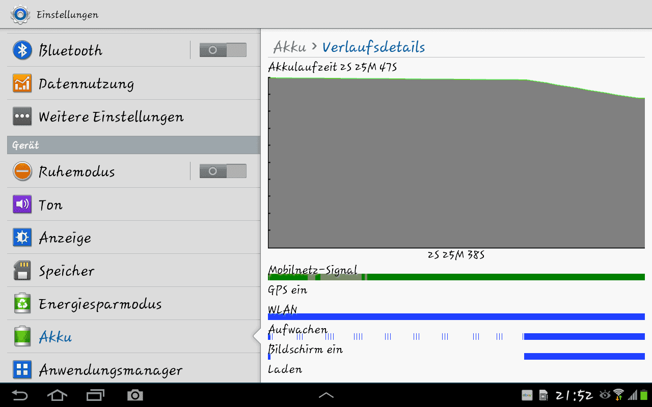

so sieht das momentan aus...

Laut deiner Übersicht wäre das Tablet Display dauerhaft eingeschaltet??
Ist das der Fall? Sichere mal deine Daten und dann mache einen Werksreset (dabei gehen alle Daten und Einstellungen verloren).
5h Ladezeit sind gut. Der hoher Akkuverbrauch liegt daran, dass das Gerät ständig, inkl. Display, an ist. Das kannst Du an den blauen Balken unter der Akkukurve erkennen.

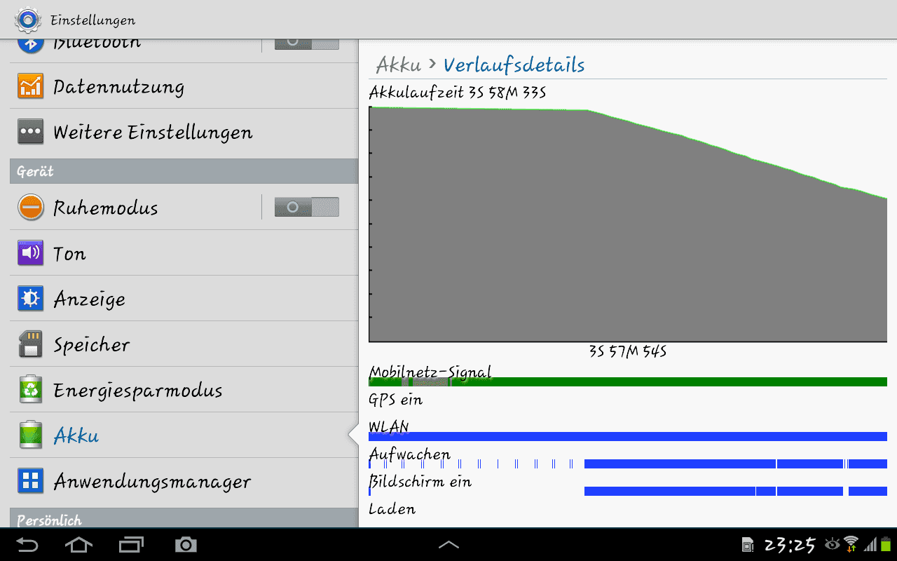

und jetzt schauts so aus.... wobei ich jetzt auch die ganze Zeit dran saß... aber 40% entladen nach gerade mal 2, 5 Stunden:scared:
Du kannst doch an den blauen Balken unter der Akkukurve gut erkennen, dass das Display fast ununterbrochen an war. Was hast Du denn in den 2,h an dem Note gemacht?
Wenn Du da die ganzen Zeit z.B. im WWW was gemacht hast kann das durchaus so normal sein.
Das Note mit Dislay auf voller Helligkeit zieht schon 1.000mA aus dem Akku. Wenn dann noch die CPU was leisten muss und die Funkverbindungen auch in Betrieb sind dürften 3h schon eine gute Zeit sein.

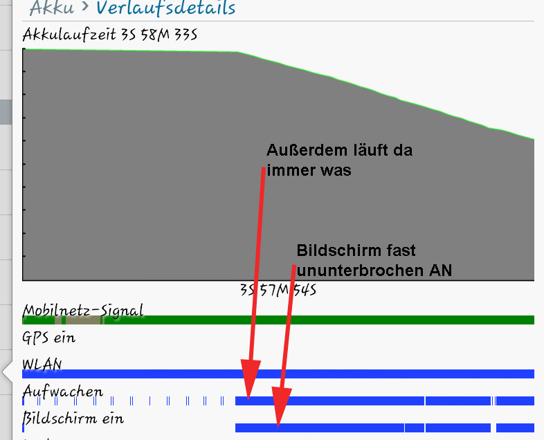

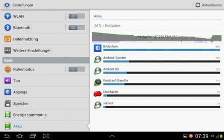

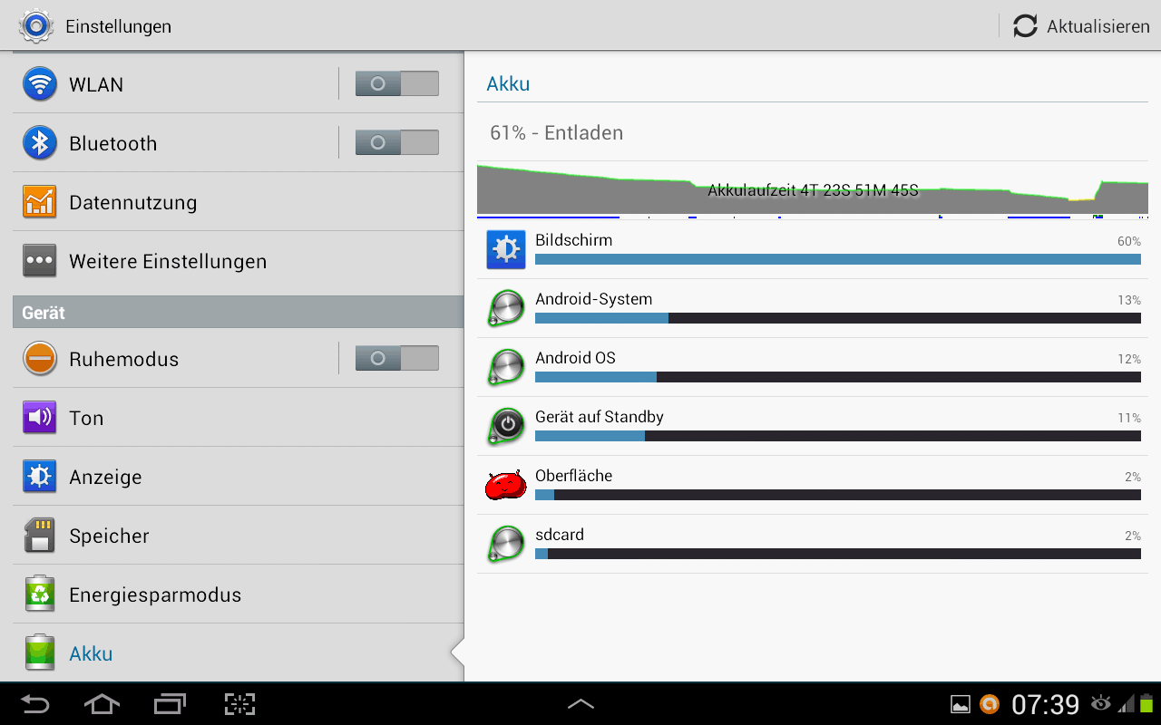

Bei mir sieht das z.B. so aus:
