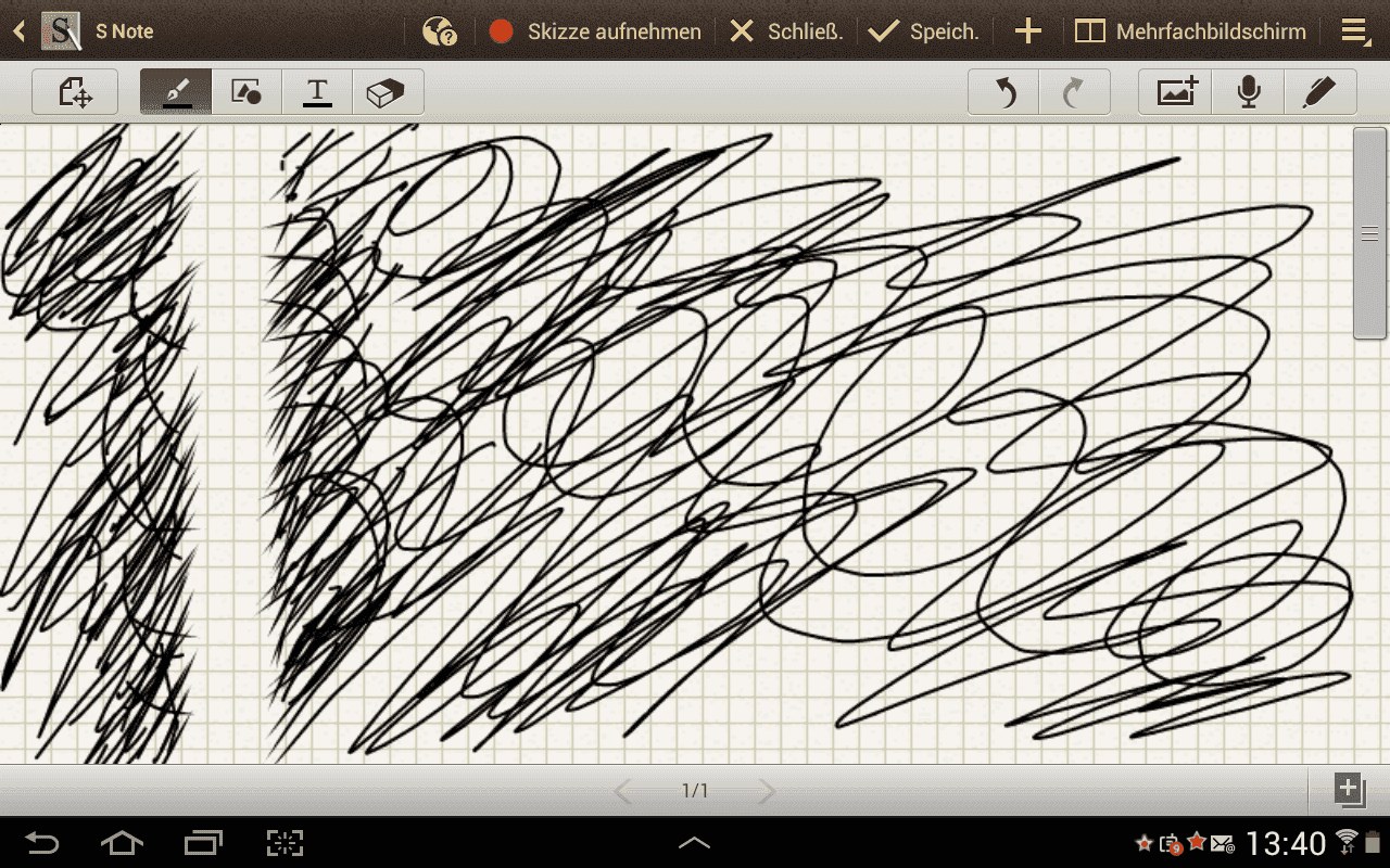

Der Digitizer wird leider in einem bestimmten Bereich nicht erkannt. Dies ist ca ein Streifen von 1cm Durchmesser auf der linken Seite des Tablets. Mein Finger wird allerdings schon erkannt. Das Problem tritt übrigens bei anderen Apps auch auf. Zur Verdeutlichung hab ich einen Screenshot angehängt. Muss ich mein Tablet nun einschicken, oder gibt es noch eine andere Möglichkeit diesen Fehler zu beheben?

Das sieht mir doch sehr nach einen Defekt aus.
Ich hatte sowas ähnliches auf meinem GT-7000. Da waren es zwei runde Flecke links und rechts etwa in der Höhe der Mitte. Da lag es daran, dass das Note in einer Hülle mit Magnetverschluss steckte. Als ich es rausgenommen hatte, ging alles wieder einwandfrei.
Hast Du eventuell auch eine Hülle mit einem Magnetbalken drin ?
Nein, mein Tablet kann durch keine Hülle oder ähnliches mit einem Magneten in Berührung gekommen sein. Hmmm, dann muss ich es wohl zur Reparatur geben... Danke für eure Hilfe
