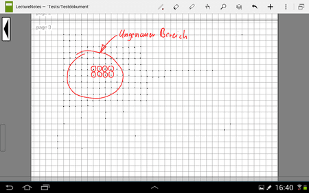

Soweit klappt alles ganz gut (außer das manchmal ungewollt ein kleiner Strich am geschrieben Wort entsteht... ist schlecht zu beschreiben) allerdings hab ich jetzt festgestellt, dass ein paar Bereiche vom Display nicht ganz genau abgestimmt sind.
Das merke ich z.b wenn ich auf einer Linie schreibe und die Wörter in einer Reihe plötzlich einen Höhenversatz haben. Das fällt mir immer und immer wieder in einem Bereich auf. Deswegen hab ich heute mal mittels Lexture Notes den Bereich definiert in dem das "problem" auftritt. Ich hab immer versucht ziemlich genau den Schnittpunkt von den Linien den Punkt zu setzen. In einem Bereich war das nicht möglich.
Siehe Anhang
Hat das noch jemand? Ist das normal?

Das haben manche Notes. Die Gründe sind bisher nicht bekannt. Meistens ist es eine vertikale Linie in der Displaymitte, auf der gerade Linien einen Höhenversatz haben. Mein Note ist allerdings durchgehend genau.
Kalibrieren geht bei einem Wacom-Digitizer nicht, weshalb du dein Note wohl einschicken müsstest.

So hab mir mal von nem Kollegen das Note 10.1 geklaut (nein wirklich ausgeliehen ^^ :flapper:) und auch meinen Punkttest gemacht.
Siehe da: Keine Probleme.
Es scheint also wirklich was nicht zu stimmen.

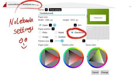

Um bei LectureNotes das Raster einzustellen, gehst du in die Notebook settings.
