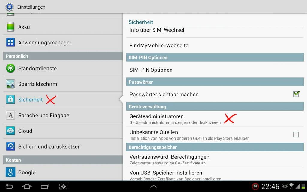

Manche Antivirenprogramme (du hattest ja AVG installiert ?) nisten sich als Geräteadministrator ein, das sollte in den Einstellungen beim deinstallieren der App gelöscht werden.
Anbei ein Screenshot:
Gesendet von meinem GT-N8000 mit Tapatalk 2
