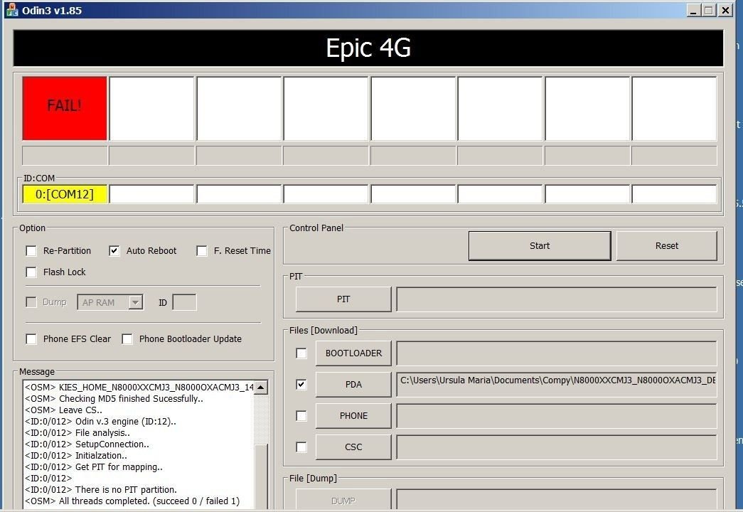

Hallo Thomas,
vielen Dank für deinen Antwort.
Die Firmwaredatei die ich heruntergeladen und einmal entzippt habe heißt:
\N8000XXCMJ3_N8000OXACMJ3_DBT\KIES_HOME_N8000XXCMJ3_N8000OXACMJ3_1440718_REV00_user_low_ship.tar.md5
und das Odinfenster sieht kurz nachdem ich auf den Startknopf gedrückt habe so aus:
Irgendetwas stimmt da nicht, aber ich weiß nicht was.

Ich bin auch nicht der Profi, aber sieht so aus als ob du ne 3-teilige Firmware mit pit-File flashen musst.
Die einteilige Firmware geht nicht.
Beweg mal Google oder die Forensuche mit der Suche nach ner 3-teiligen Firmware und einem PIT File , ich denke das löst dein Problem.
Du hast wahrscheinlich eine beschädigte Partitionsstruktur, die sich ohne richtiges Pit-File und entsprechender Firmware nicht reparieren lässt.
Ich vermute das du damals kein wirklich neues Gerät bekommen hast und jemand bereits eine andere Firmware geflasht hat und es dann zurückgeschickt hat.

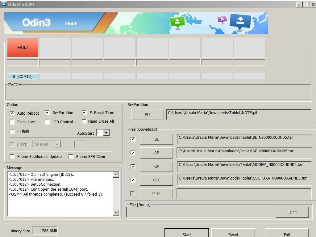

Danke an die Helfer,
ich habe versucht KitKat zu flashen, doch leider ohne Erfolg.
Das Fenster im Odin sieht nun so aus.
Habe ich da etwas flasch gemacht ?
Ich bin verzweifelt:confused2:
Was kann ich noch tun um das Tablet wieder zu beleben?
Bin für jeden Tip dankbar:smile:
Gruß Sula
Du hast grundlegende Dinge der Flashanleitung nicht beachtet. Vielleicht wurde Odin nicht als Admin gestartet, vielleicht hat Odin keinen exklusiven Zugriff auf die serielle Schnittstelle (Kies läuft noch?).
Befolge die Flashanleitung präzise.
Ja jetzt sieht es zumindest so aus, als ob es nicht am Note liegt.
Wie mein Vorredner sagt, nochmal ganz in Ruhe alles durchgehen und nicht aufgeben :)
