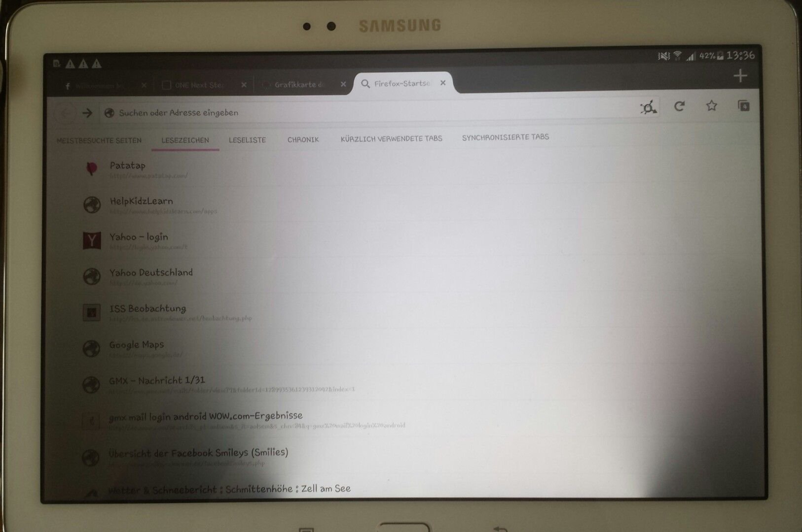

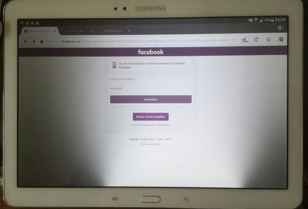

Jetzt hab ich mal ein Foto gemacht . Auf Druck oben links und unten rechts verändert sich die Grafik .
Da ist das Displaymodul oder eine Zuleitungsflex defekt.
Da solltest du dein Tablet zur Garantie Reparatur einsenden!
Am besten dein Foto ausdrucken und mitschicken wenn es nur zeitweise ist.....
Sieht für mich nach einem Knick bzw. einem unvollständig befestigten Flachbandkabel aus. Ohne Reparatur ist da nix zu machen, mit Garantie sollte das aber kein Problem darstellen.
Danke für die Infos. Werde ich dann wohl mal einschicken müssen. Danke auch für den Tipp mit dem Foto mitschicken, hätte ich nicht dran gedacht. ;)
Gesendet von meinem GT-N8010 mit Tapatalk 2
So, nach einer Woche Abstinenz, ist heute mein repariertes Tablet wieder zu Hause angekommen. datrepair hat gute Arbeit geleistet.
Hier kann also zu
