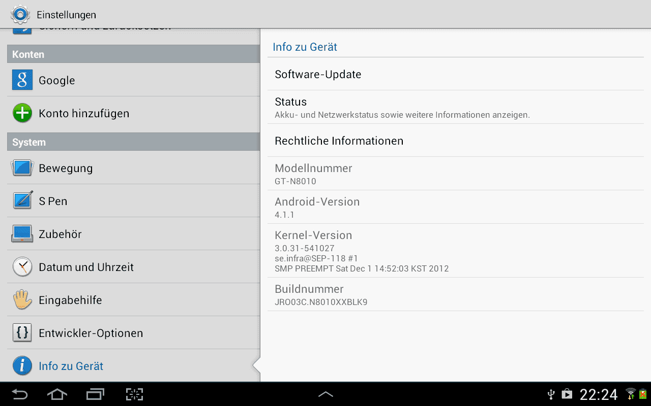

So Jelly Bean ist drauf :)
Der Flash-Vorgang hat ca. 5 Minuten gedauert, alles wie beschrieben eigentlich ein Kinderspiel.
Der Screenshot im Anhang zeigt den aktuellen Stand der Buildnummer.
