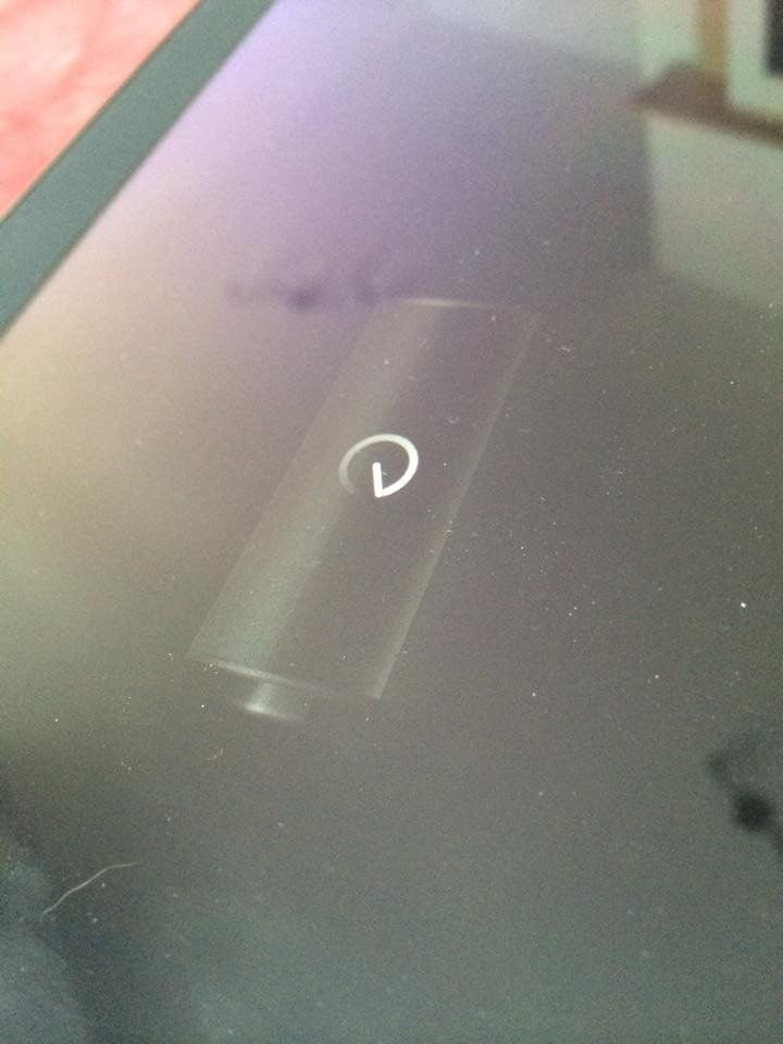

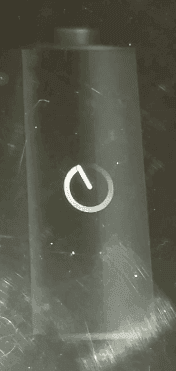

Hi,
ich habe mein Samsung gt-n8010 vor kurzem auf eine neuere Android Version (Kitkat) geupdated und wenig später nach Nichtgefallen wieder downgegraded zur ursprüngliche stock 4.1 Version. Bisher hat auch alles geklappt außer das Laden im ausgeschalteten zustand. Wenn das gerät aus ist Leuchtet ein graues Batteriesymbol mit einer art Uhr darauf und das gerät lädt nicht. Wenn ich es vom strom abstecke, leuchtet das Symbol weiterhin bis der Akku tiefstentladen ist. Auch ein Neustarten des Geräts funktioniert nicht mehr, außer wenn ich mit gedrückter Off-Taste + Volume down in dieses boot menu komme und dann mit Volume up das gerät reboote.
Vllt habt ihr ja eine Idee was man da machen kann. Habe die alte Android Version erneut draufgespielt das hat aber rein gar nix gebracht.

Hallo, also startet es jetzt überhaupt nicht mehr?
Kommst du noch ins Recovery rein?
Lg
Über den On-Off Button startet es überhaupt nicht im ausgeschalteten ladezustand. Der Knopf ansich funktioniert noch wenn es mal hochgefahren ist.
Ich komme nur noch in das Recovery (Off-Button + Volume up) und kann darüber das tablet booten.
Und hast du da drinnen bereits ein factory reset durchgeführt?
ja habe ich.
Ich muss noch was berichtigen. Wenn ich das gerät wenn es an ist, vom strom nehme und dann ausschalte, kann cih es auch wieder normal einschalten.
Lediglich wenn ich versuche es im ausgeschalteten Zustand zu laden, kommt dieses graue Symbol und dann spinnt es.

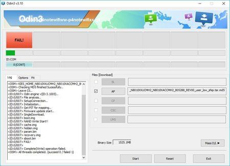

[doublepost=1492093232,1492090129][/doublepost]die software von dem link, den du mir geschickt hast hat bei 2 versuchen auch 2 Fails ergeben :(
außerdem war das nur eine einzelne datei und nicht mehrere.
[doublepost=1492093284][/doublepost]auf dem tablet steht "invalid magic string"
Hmm ja das ist blöd wegen dem Bootloader... Diesen könntest du bei einer mehrteiligen ganz einfach auslassen.
Von dem Server hab ich in letzter Zeit immer mehrteilige bekommen, daher meine Vermutung..
Dann müssten wir eine andere Quelle finden mit der alten Version, oder du bleibst bei der neueren.

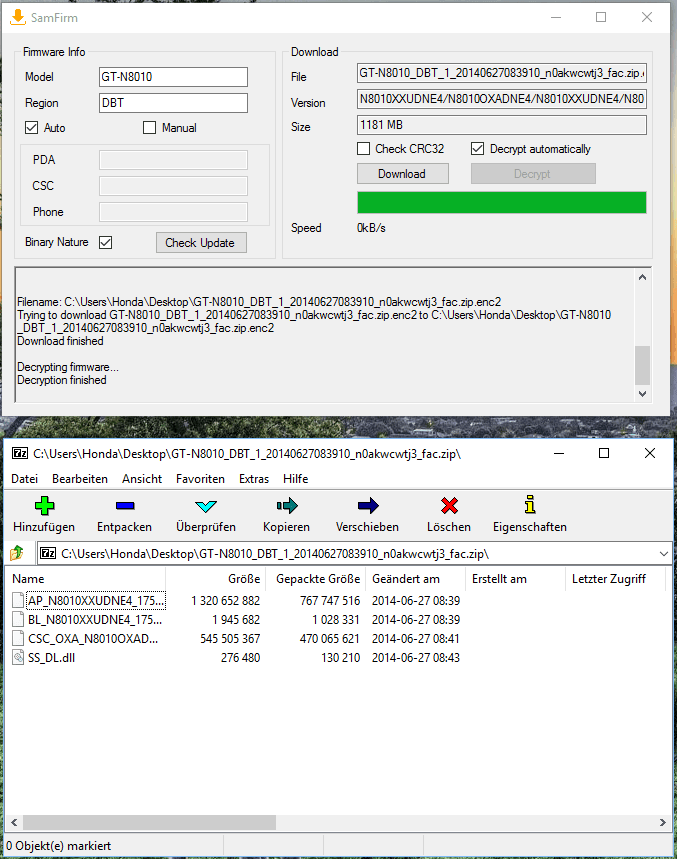

....eine deutsche mehrteilige FW mit BL habe ich mit Samfirm runterladen können, vielleicht damit mal probieren :sneaky:
