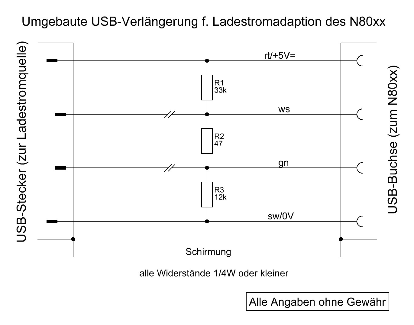

@Highwaydesigner, die Größe des Adapters wird eher von Buchse und Stecker einschl. Umhüllung bestimmt. Wie soll das mit einem "nur Stecker" funktionieren?
Ein anders Problem ist, dass nicht alle USB-Ladegeräte mit dem Note 10,1 einschl. Adapter kompatibel sind, der 1A Ansmann-Steckerlader z.B. schaltet ständig EIN/AUS wenn er mit dem Adapter zusammen an meinem N8000 hängt - das Ganze ist also mit Vorsicht zu verwenden. Andere Ladeadapter, auch mit "nur" 1A max., funktionieren dagegen Problemlos.
In dem USB-Adapter sitzen übrigens nicht nur Kabel sondern auch Widerstände, dass wird in der Beschreibung unterschlagen.

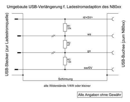

OK, alternativ wäre ein kurzes USB Verl.-Kabel mit gleichem Inhalt vielleicht besser unterzubringen. Kann man aber problemlos selber zusammenlöten wenn man die Werte des Adapters ausmisst.

Die "Schaltung" des Ladegerätes ist bei Verwendung des Adapters uninteressant da gerade die "Schaltung" in dem Adapter nachgebildet wird. Ist genau wie mit dem USB-Adapter bzw. mit der von mir gezeigten Beschaltung der Datenleitungen.
Es wird also mit dem Adapter immer das Akkusymbol ohne rotes Kreuz angezeigt, selbst wenn die USB-Stromquelle nicht mehr als eine alter PC-Anschluss hergibt.
Mit dem Adapter ist es nicht möglich zusätzlich zur Aufladung eine Datenübertragung über das USB-Kabel herzustellen.
