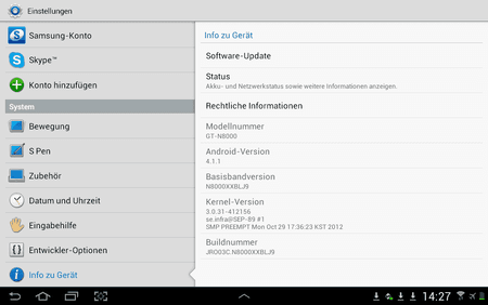

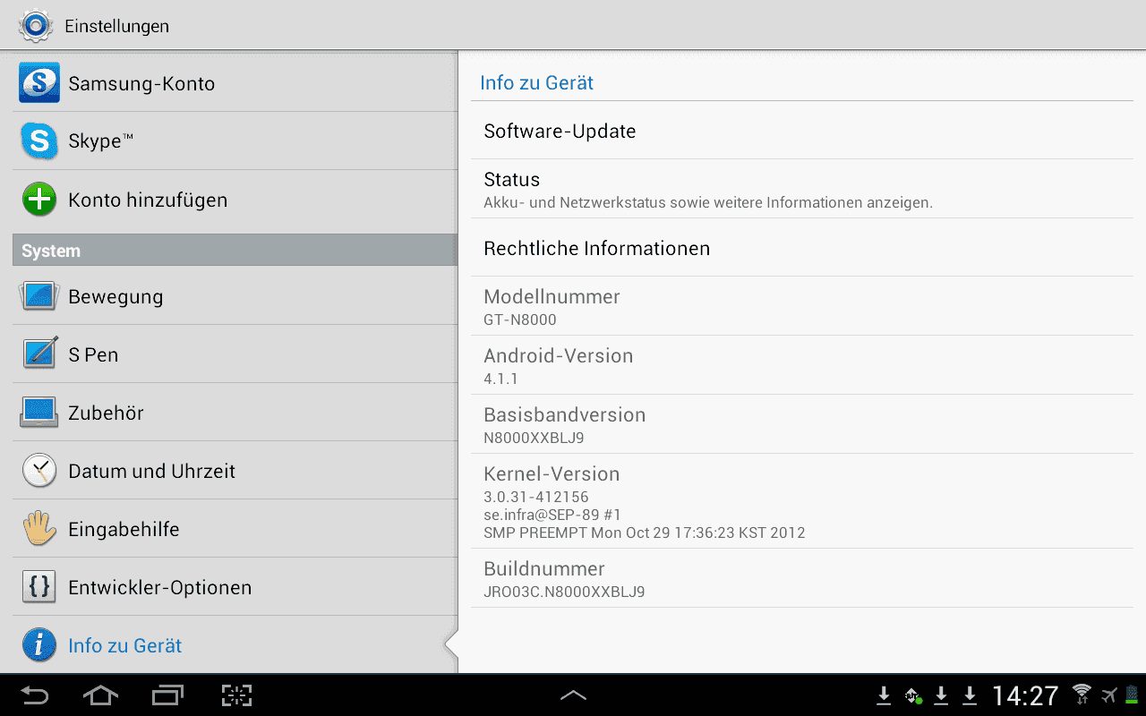

ich wollte heute mein Update ziehen und erhielt dann folgende Fehlermeldung obwohl ich das System nicht gerootet habe.
ihr gerät wurde verändert. es sind keine softwareupdates verfügbar
Was läuft denn hier falsch?
Gruß Paul
