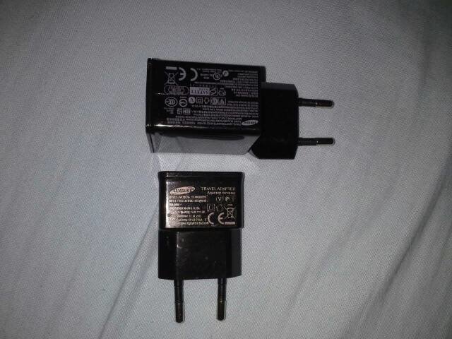

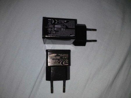

Ich habe die Lösung. Ich dachte nicht das es einen Unterschied macht.
Habe als Handy das Galaxy Note 1 und da ist so ein schmalerer Stecker dabei. Und an dem Platz wo ich mein Tablet immer geladen habe wurde bei dem Großen Stecker immer das Kabel leicht geknickt, das ich dachte ich könnte das andere nehmen.
Was mir im Nachhinein noch aufgefallen ist, dass über dem Batteriezeichen ein rotes X war, was nun mit dem großen Stecker wieder ein"Blitz"wurde
Nun Problem gelöst. Vielen Dank an die Mitwirkenden.
Bild zu Info.
