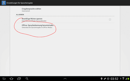

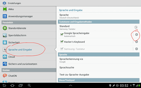

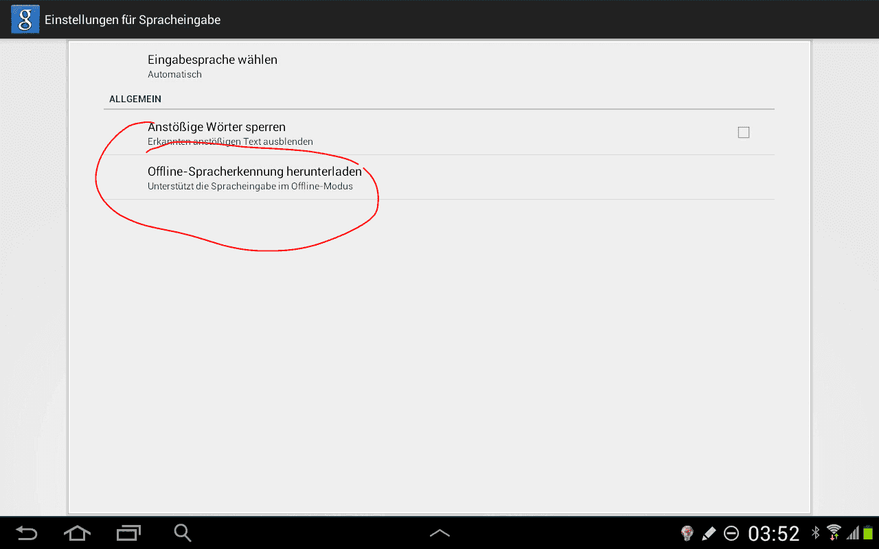

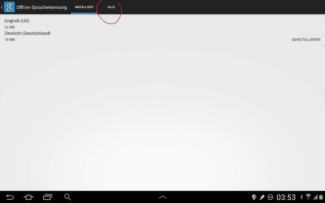

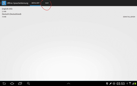

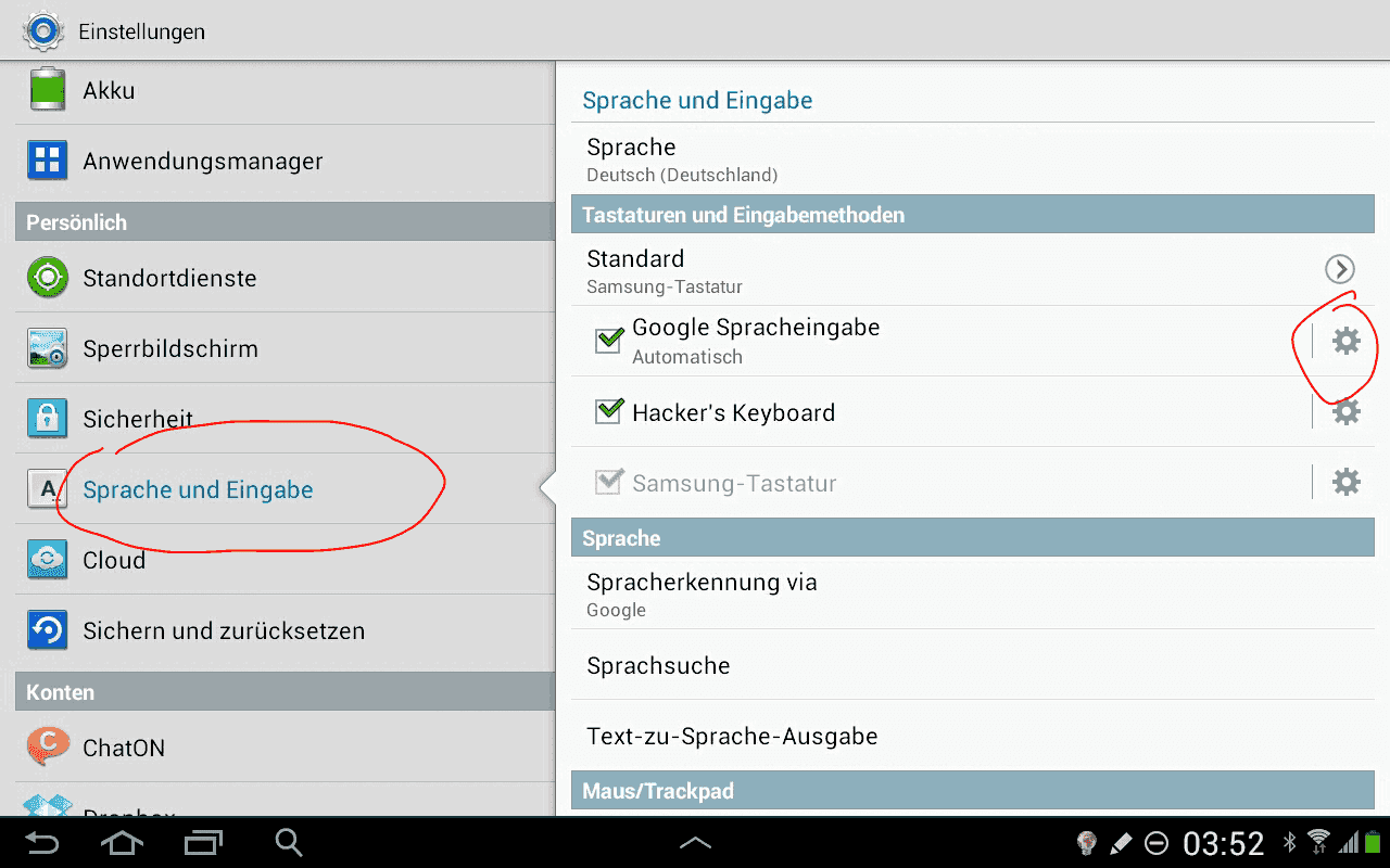

Wie geht das denn?
Gesendet von meinem GT-N8000 mit Tapatalk 2
so...
Danke!
