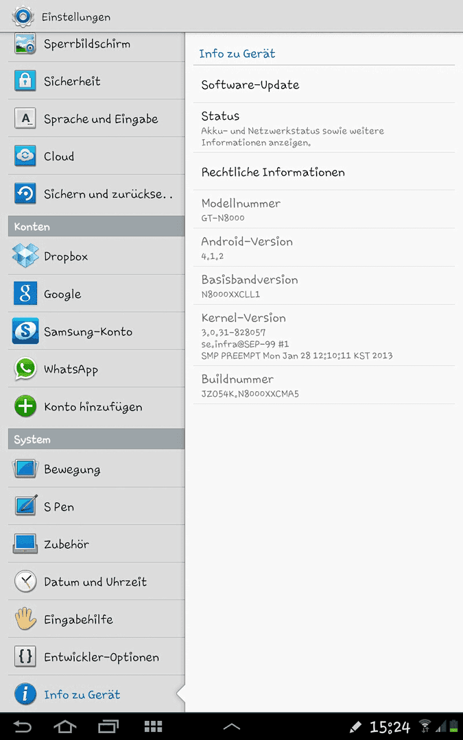

Welche Version hat du denn auf dem n8000? Wie waren die Micros formatiert, exfat?

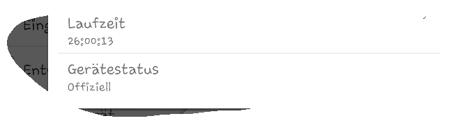

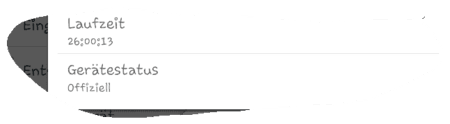

Wie du siehst ist es die Stockversion. Es ist nichts am Tab geändert, auch der Gerätestatus ist offiziell, da ich sonst den Allshare Cast Dongle nicht benutzen kann, habe ich es so gelassen. Die Micro SDs habe ich im Tab formatiert, also mit fat32.
