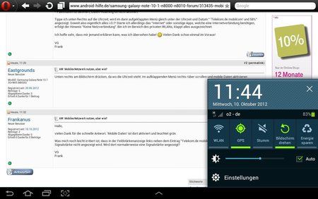

So sieht das bei mir aus
@FaceII: Das mit dem Funkloch wäre eine Erklärung. Allerdings bin ich gerade mal vor die Tür gegangen und ein bisschen in der Innenstadt von Hannover herumgelaufen. Es hat sich leider nichts geändert. Mittlerweile habe ich auch sehen könne, dass die Signalstärke weiß auf grauem Hintergrund angezeigt wird. I.d.R. ist bei mir auch der 4. Balken weiß, also optimal.
@Eastgrounds: Danke für den Screenshot! Habe auch einmal mein WLAN abgeschaltet und danach auch das Tablet neu gestartet - leider ohne Erfolg. Bei Dir steht vor der Signalstärke noch ein H und darunter 2 Pfeile. Das habe ich so nicht! Weißt Du, wie man dieses Symbol bekommt und was es bedeutet?

Das H steht für HSDPA Verbindung, gibt auch H+, 3G, E, G.
Dran erkennt man die Art und auch Geschwindigkeit der mobilen Verbindung.
Die Pfeile deuten auf aktiven Datentransport, ein Pfeil strht für eingehende, der andere für ausgehende Daten.
