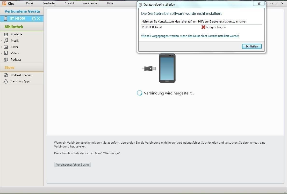

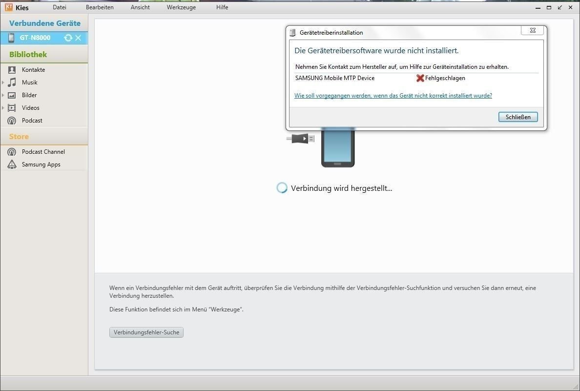

ich habe seit 3 Tagen mein 1. Android-Gerät (Galaxy Note 10.1). Nachdem ich den ersten Start durchgeführt habe versuche ich nun das Tablet mit meinem Laptop (Win 7 - 64 Bit) per USB zu verbinden. Der erster Versuch ergab folgende Fehler: "MTP-USB Treiber" fehlgeschlagen. Auf Empfehlung eines Freundes habe ich USB-Debbuging auf dem Tablet aktiviert... Gleiche Fehler. Eine Rückstellung auf Werkseinstellung des Tablets hat das Problem gelöst, aber jetzt habe ich den nächsten Fehler: "Samsung Mobile MTP Device" fehlgeschlagen. Auch die Aktivierung des USB-Debbuging hilft nicht.

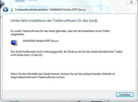

Anscheinen nicht. Der Verbindungstest auf einem Rechner mit Win7-64 Bit ergab folgende Meldung: "CDC-Treiber" fehlgeschlagen UND Samsung Android Treiber fehlgeschlagen.
Ich verstehe gar nichts mehr.

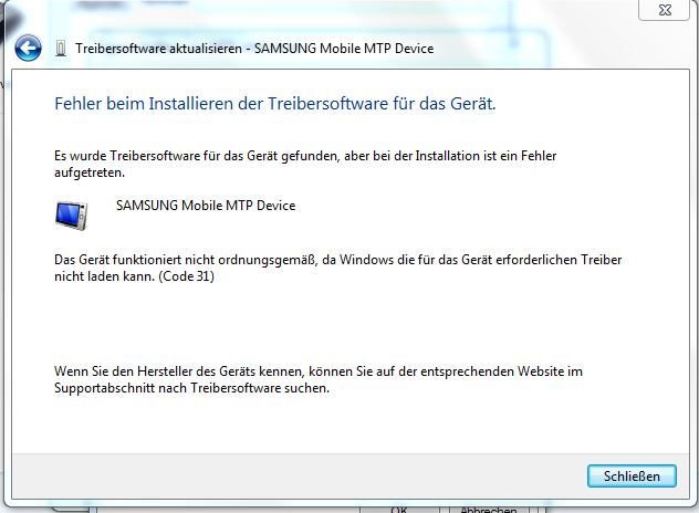

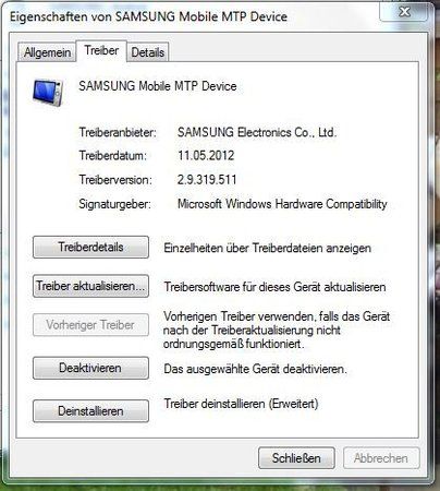

Ich habe versucht, über den Geräte-Manager, den MTP-USB-Treiber zu aktualisieren. Windows sagt mir aber, dass der Treiber auf dem aktuellsten Stand ist. Trotzdem zeigt er mir, dass der Treiber nicht richtig funktioniert, das Windows den Treiber nicht laden kann (Code31). Ziemlich widersprechlich, oder?
Kennt jemand das Problem bzw. eine Lösung dazu?
Habe Schnappschüsse der Meldungen unter Windows gemacht. Vielleicht fällt jemand was ein!

Habe jetzt den USB-Debbuging aus. Kies läuft und das ist der Stand...Android-4.JPG
Kies versucht ununterbrochen, die Verbindung aufzubauen, geht aber nicht!

Beim Anschliessen des Tablets sucht Windows nach Treiber und meldet immer wieder die Fehler. Diesmal mit dem MTP-USB Gerät.
Es ist zum zweifeln!

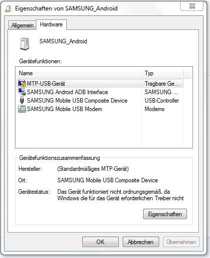

  • Eigenschaften von SAMSUNG Mobile USB Composite Device (2013-03-03 17.45.11).png
