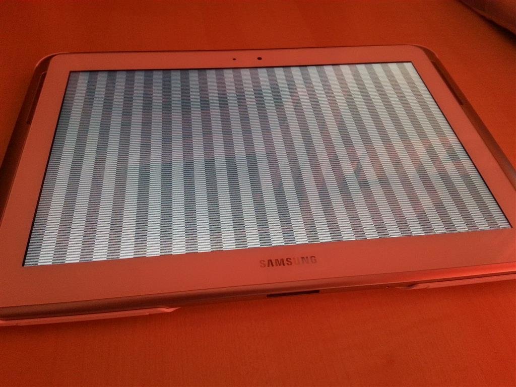

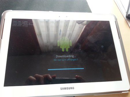

Hallo zusammen
Ich habe ein Problem. Ich habe auf mein N8000 die neuste Firmware via Odin geflasht und dabei aus Versehen "Nand Erase All" gecheckt. Nach dem Flashvorgang und Reboot habe ich drei merkwürdige Sachen bemerkt.
Das Tablet bootet und kommt schon in den Desktop. Es funktioniert. Aber zwei Sachen stören mich:
1. Ich komme in den Download Mode ohne Bestätigungsscreen
2. Direkt nach Einschalten ist manchmal Foto 1 und manchmal Foto 2 zu sehen. Das dauert ein paar Sekunden und dann kommt die Samsung Boot Animation.
Ist das was schief gelaufen?
Was soll ich tun?
Vielen Dank

Flashe die Firmware nochmal über Odin!! Aber ohne den Hacken ;)
Berichte ob es dann funktioniert.....
Danke. Ich habe alles probiert und versucht. Das geht einfach nicht weg. Ich habe sogar einen PIT File heruntergeladen und via ODIN repartioniert. Ich habe auf ICS runtergeflasht und dann auf JB. Habe mit einem CWM Recovery Mode versucht und dann den Stock Recovery Mode geflasht. Das Komische an der Sache ist dass das Tablet einwandfrei funktioniert.
