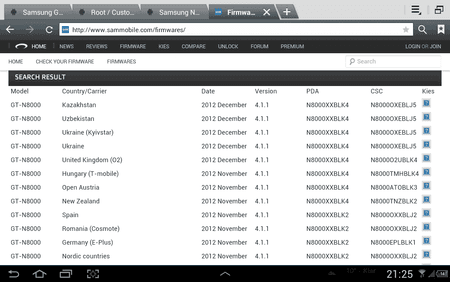

Hallo raul526,
verstehe dein Problem nicht (siehe Bild).
Warum spielt man sich ein ROM ein was nicht benötigt bzw. nicht weiß was man sich damit antut!
