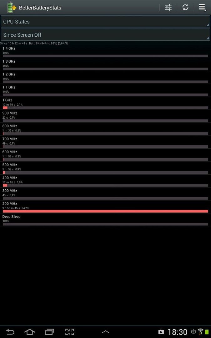

Hi zusammen,
ich hab gerade in BetterBatteryStats festgestellt, dass mein Note scheinbar gar nicht in den DeepSleep gegangen ist, sondern bei 200MHz verharrte.
Bevor ich dem jetzt nachgehe oder einen FullWipe versuche, einmal vorweggefragt, ob das nicht vielleicht normal ist?
Hängt das Tab am Ladegerät oder irgendwie am USB ?? Dann bleibt das bei 200 Mhz stehen.
Vermutungen sind auch der Media-Scan ist in JB ultrafleißig, fast Dauer an (warum überhaupt) das der den Deep Sleep verhindert.
Mal im Task Manager den RAM aufräumen, Apps schliessen lassen, Tab neu starten und BetterBattery Stats dort die WakeLocks suchen, mal 1-2 Tage mitlaufen lassen.
Das erstmal so als "Fern Diagnose"......

Nö, ist nicht normal. Zumindest nicht bei mir. Und auch sonst sollte sich das sehr negativ auf deine Akkulaufzeit auswirken! Schonmal aufgefallen, dass es schneller an den Stecker muss?
Ansonsten kannst du mal die App DS Battery Saver ausprobieren und schauen, ob es damit weggeht.

Ah, hat sich geklärt, da ist ein Prozess Amok gelaufen (UsbUnmount o.ä).Nach einem Reboot ist alles wieder ok.
